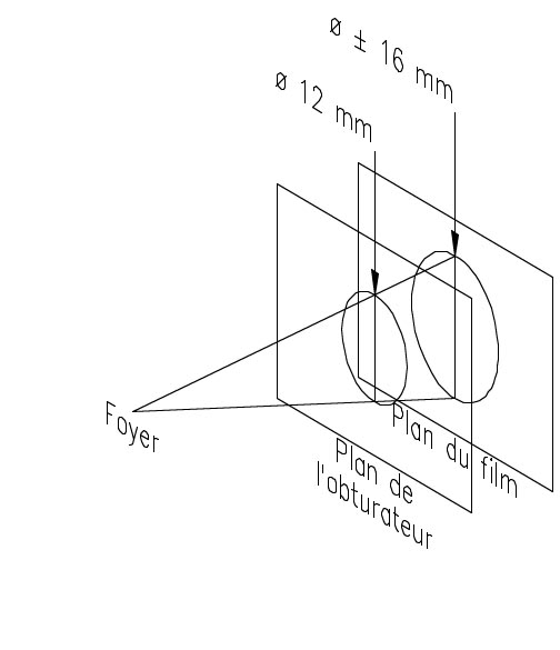

J'ai soigneusement copié, tel quel, le texte traduit de l'allemand, mais comme je ne possède, pas encore, de moyens de scanner l'illustration, je vous ai fait un petit dessin.

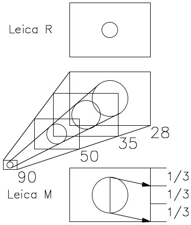

Je profite de l'occasion pour re-poster deux schémas égarés dans une regrettable polémique avec Raph, mais qui pourraient s'avérer utiles à des visiteurs du site (hors polémique, svp)
Le premier illustre le "rapport" entre le cercle de mesure de la cellule et les différents cadres qui délimitent le FORMAT.
Le second tente d'expliquer la différence entre la surface de la pastille peinte sur le rideau et la surface de mesure effective.
