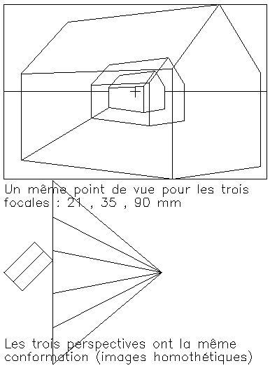

Je reviens à la question avec deux schémas :
le premier, montre des variations du grossissement : trois images faites à partir du même point de vue.

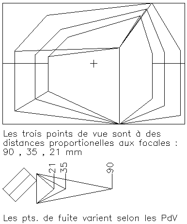

Lison
Messages : 2054
Depuis le 29 mai 2003
50°48' 45.22" N 4°19' 24.74" E (Bruxelles)
Le second avec tois vues prises de points de vues différents, mais à des distances proportionnelles aux focale, de manière à obtenir la mème dimension-image pour l'arête à l'avant plan et comparer les perspectives.
Éventuellement, cliquer sur le schéma.
Eric Bascoul
Messages : 19045
Depuis le 11 mai 2004
Merci Lison
pour vos, très explicites, schémas :D
