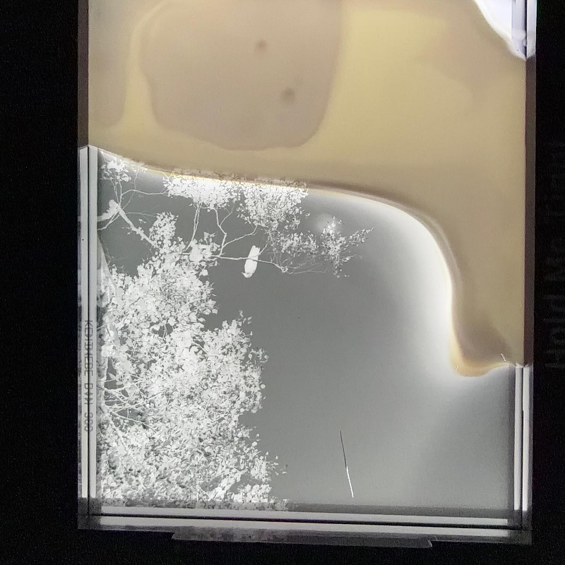

MathieuIIIc
    Plages blanches Rondinax
Messages : 1
Depuis le 21 juil 2026
Fougères
Je profite de cette conversation (la plus récente sur le sujet) pour vous partager mon problème avec mes premiers films 120 sur Rondinax. Je passe sur les film Fomapan qui ne veulent pas s’enrouler dans la chambre. Avec Kentmere, Ilford et Kodak de ce côté là ça marche. Par contre je perds beaucoup de photos noyées sous une couche blanche. Est ce un problème de spire avec le film qui se colle à lui même ? Que puis je faire pour corriger ça ? Je n’ai pas vu de défaut sur la spire…merci pour vos conseils
Clic
Messages : 2321
Depuis le 25 juil 2003
Pas encore fixé
le problème vient certainement des spires déformées par l'ouvre bouteille, j'ai eu des problèmes aussi, ouvre capsule oublié et depuis plus de problème.
