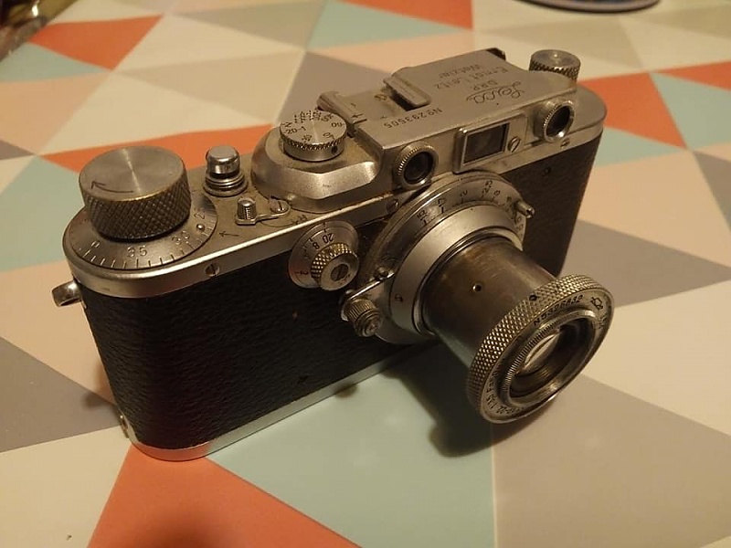

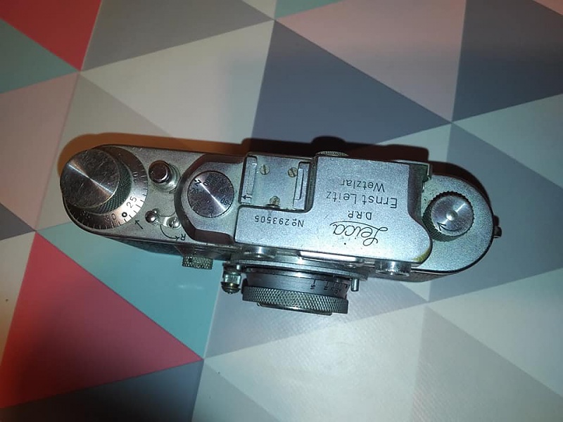

Bonjour à toute la communauté,
Je vais acquérir ce Leica III portant le n° de série 293505, vu sur la base de données Summilux, il s’agirait d'un IIIa de 1938. Cependant, je souhaiterais plus d'informations a son sujet, et que l'on me confirme qu'il ne s'agit pas d'une copie (mais je ne pense pas que cela en soit une). Il est équipé d'un industar 22.
Merci
Blue_lobster
Messages : 584
Depuis le 19 jan 2016
Bretagne , Saint Cast
Et c'est un IIIb :wink:
n4rz0
Messages : 6
Depuis le 27 déc 2019
Loir et Cher
Sans vouloir te contredire, il s'agit bien en effet d'un IIIa, car les viseurs ne sont pas rapproché (ils le sont a partir du modele IIIb justement, si je ne m'abuse ...)
Messages : 10783
C'est bien un IIIa reconnaissable par le 1000ème et le correcteur de dioptrie se trouvant sur la visée télémétrique.
Sur un IIIb, il se trouve sous le bouton de rembobinage, comme sur le IIIc.
Blue_lobster
Messages : 584
Ah mince, j'étais persuadé que les IIIb avaient ce carénage de fenêtre de visée caractéristique (de forme rectangle) :shock:
