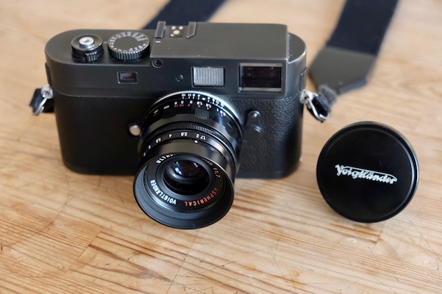

Ma proposition: Voigtlander 35mm f1.7 ASPHERICAL.
A f1.7 rendu identique(?) au Summilux Pré-ASPH 35mm f1.4.
Bien construit, un comme celu-ci entre 430/500€

je confirme, cet ultron 1.7 m'a conquis !! à la fois doux et piqué ! je préfère son rendu à celui pourtant réputé du summicron-c 40mm ;)
certes un poil encombrant, mais très agréable. On peut le coiffer avec un paresoleil de summicron qui le protège très bien des rayons parasites (son point faible)
