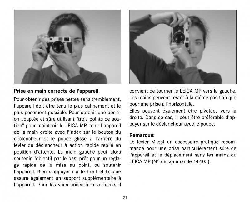

D'après la firme allemande, pour "les vues prises à la verticale, il convient de tourner le LEICA [...] vers la gauche.", comme indiqué ici, en p. 21 du manuel du MP :

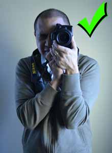

Or, comme chacun le sait aussi, on gagne sensiblement en stabilité si les coudes reste le long du corps (c'est la pratique que j'avais adopté en réflex)... or, quand j'essaie de faire une mise au point verticale, en tenant mes boîtiers Leica dans l'autre sens, j'ai l'impression que le télémètre à coïncidence n'affiche plus (ou alors très, très mal) l'image double.
:iboitier: Nikon D7000
C'est normal ? S'agit-il d'une limitation "technique" ? Ou est-ce moi qui me fait des idées ?!?
Messages : 10572
Pour ne pas obturer la fenêtre du télémètre, plusieurs possibilités en cadrage vertical, coude bas:
a - utiliser un objectif avec levier de map (certains en ajoutent sur les bagues d'objectifs qui en sont dépourvus)
b - faire la map en horizontal avant de basculer en vertical
c - lever plus haut le coude gauche et effectuer la map avec deux doigts pour éviter que les doigts arrivent à droite
d - certainement d'autres :idea: en pratiquant ...

Vous aurez certainement constaté que, sur chacune des photos proposées, chaque personne vise avec un oeil directeur différent. Cet oeil directeur, droit ou gauche, n'empêche nullement de positionner son coude bas le long du corps et d'obtenir la stabilité recherchée.
En revanche, si vous utilisez pour la visée l'oeil qui n'est pas votre oeil directeur, alors vous allez certainement au devant de certaines déconvenues, à commencer par un problème de parallaxe.

J’ai eu l’occasion de lire un mode d’emploi semblable à l’extrait du haut, mais comme je vise de l’oeil gauche, je fais comme le photographe, dans la vignette du bas.
Oops... effectivement, j’oublie peut-être de faire gaffe à ne pas obturer la fenêtre du télémètre, en faisant la mise au point avec ma main gauche.
Du coup, la solution b me semble être une bonne idée.
PS J’utilise exclusivement mon œil droit.

J'ai essayé moi aussi de viser comme Leica le préconise mais je préfère coller mes coudes et faire comme le photographe du bas, et mon oeil directeur est le droit.
