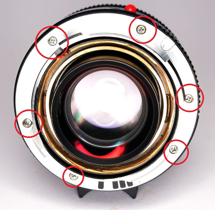

J'aimerais connaître quel est le type de vis utilisé sur les optiques M pour fixer la bague à l'objectif.
Je vous explique mon souci, en voulant changer la bague de fixation de mon 35mm Summilux ASPH "non-codé" pour une bague "codé" je me suis aperçu que les 6 vis de fixation était "foirées" au niveau de la tête de vis. J'aimerai donc en acheter de nouvelles et j'aimerais connaître la référence de celle-ci. Si quelqu'un à l'information ça sera avec plaisir.
Pour information j'ai suivi ce tutoriel là : https://lavidaleica.com/content/convert ... lens-mount
Vous trouverez ici une photo des vis que je recherche afin d'illustrer mon message au mieux :
(photo exemple, non contractuelle)
Merci de m'avoir lu et pour vos futurs réponses. :content:
Romaric.

Je peux vous expédier un set de vis d'origine contre la monture non codée*...
(utilisez un tournevis PH00 ou PH000 de qualité, c'est la cause du foirage d'empreintes)
(*Certains jugent utile de la garder d'autres pas: perso je les recycle pour une seconde vie, dit en passant si des bagues dorment ici et là... :wink: )

Je décline aussi (je ne détaille pas et n'utilise pas Summilux.net comme plateforme de vente)
Sur un summilux 35mm pre-FLE les vis sont des M1.8x3 acier traité
