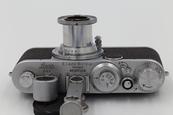

Je viens d’acheter un Leica Ic en très bon état, avec Elmar 5cm, viseur et télémètre, le tout datant de 1949 quand le vendeur faisait son service militaire à Dresde en Allemagne.
C'est le huitième Leica dans ma collection depuis un I modèle A (1929) jusque un M6 (1994) que j'utilise encore.
Problème : c'est le premier avec un obturateur au fonctionnement erratique. Avancement du film qui ne s'arrête pas parfois, et déclenchement de l'obturateur qui ne se fait parfois que quand je lâche le bouton.
Le tissu des rideaux est impeccable, l'appareil n'a pas été utilisé pendant plusieurs décennies.
J'hésite à démonter sans informations.
En avez-vous ?
Merci d'avance,
Yves.

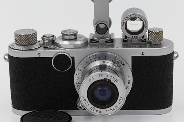

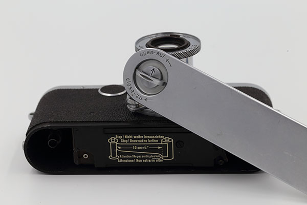

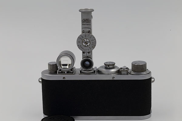

voici les photos :
