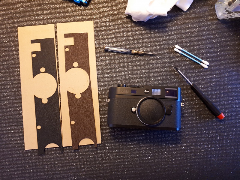

On prépare les bons outils - secret de tout bricolage réussi.
Eau écarlate, cotons tige, petit tournevis, chiffon qui ne filoche pas.

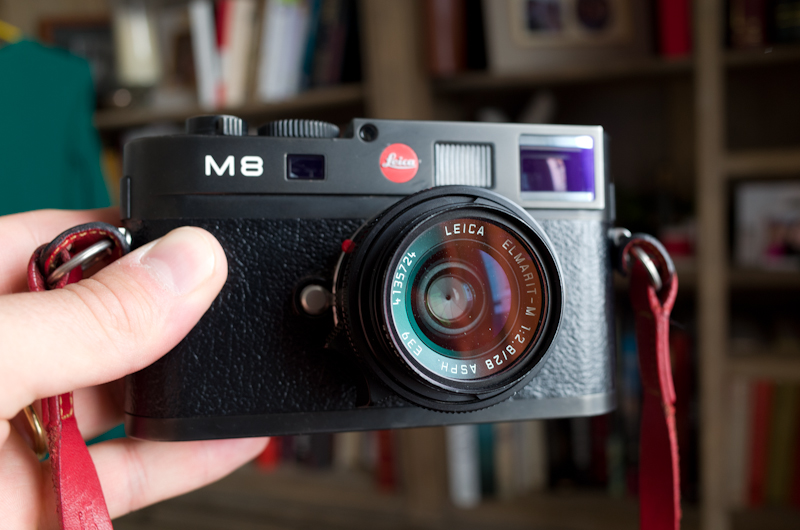

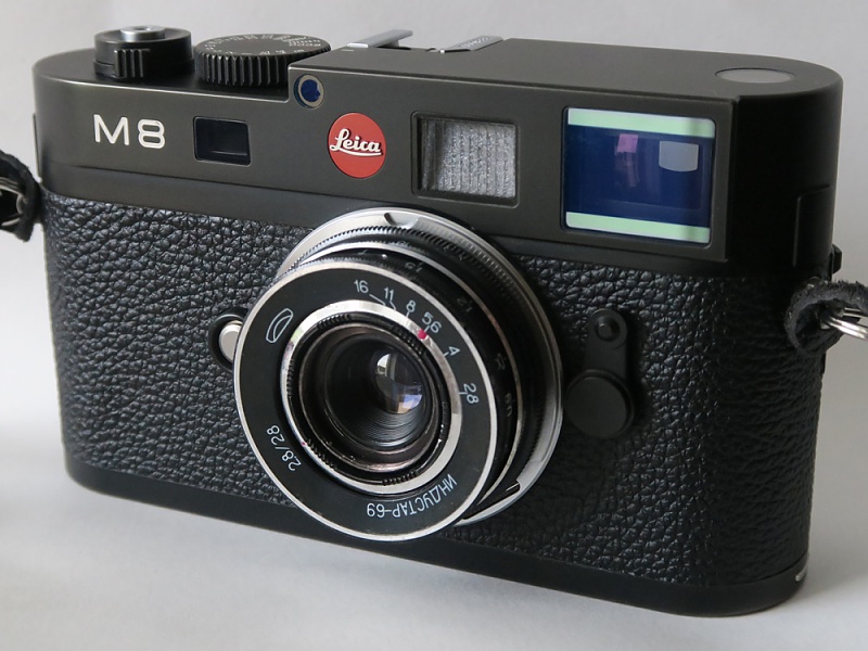

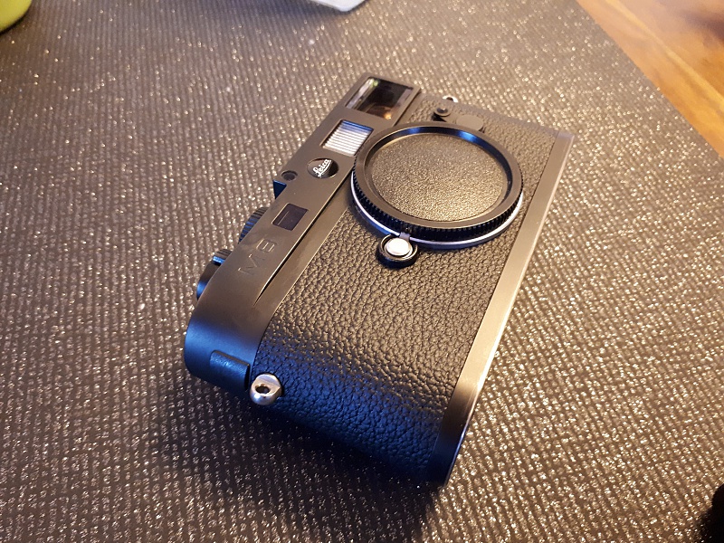

:iboitier: samsung SM-A520F
On prend son temps - et 20 minutes c'est bouclé!
Résultat:
Un vrai bonheur! La prise en main est bien meilleure désormais.
Si certains veulent la procédure détaillée, contactez-moi.

- Retirer le gainage original a été facile sur mon M8. Mini tournevis plat pour aller chercher l'angle côté écran et puis ensuite plus qu'à prendre son temps.
- Ensuite nettoyer les résidus de colle, j'ai utilisé de l'eau écarlate avec un petit chiffon - pas besoin d'en mettre beaucoup.
- Retirer la trape du port USB (2 petites vis).
- Ensuite en fonction de l'autocollant que vous recevrez on pourra détailler. La règle est de commencer par le levier de sélection cadres. Il faut passer le sticker autour c'est assez pénible. Ensuite ça roule. Le tout est de prendre son temps. S'énerver ou se dépêcher ruinera sans aucun doute l'opération.

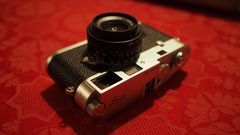

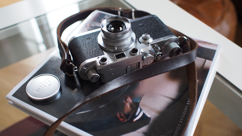

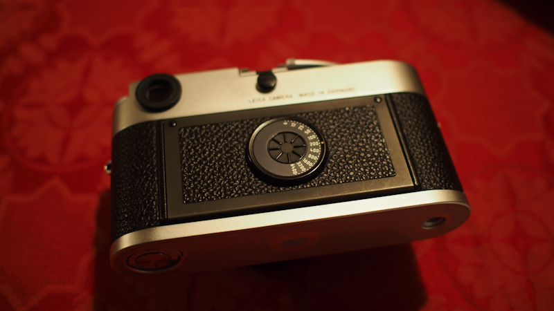

C'est une opération très simple si on est minutieux.
J'ai fait cela sans soucis sur un M8, MP, IIIc et un Standard.
