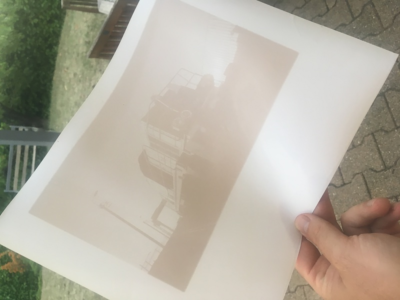

Premier test à l'agrandisseur aujourd'hui.
j'ai (et j'aurais pas dû ! ) volontairement zappé de faire de bandelettes "test" pour trouver le bon temps d'exposition.
Poiur info: papier multigrade IV RC de luxe revelateur papier ilford 24x30
agrandisseur durst 609
objectif 75mm f4.5 ouvert à f8 (et placer à l'envers dans son support pour pouvoir tirer au delà du 13x18
temps d'expo 20s sans filtres
l'image à commencer à apparaître dans le révélateur au bout de plusieurs minutes.
j'ai fait un autre test à 35s d'exposition, le résultat est le même, l'image n’apparaît qu'au bout de plusieurs minutes.
qu'est ce que ça vous inspire ? une astuce ?
dans tout les cas, je vais faire le test des bandelettes....mais voir une image sortir au bout de 90s de révélateur me paraît bien compromis...
merci d'avance
DARKVADOR
Messages : 357
Depuis le 1 oct 2008
Nîmes
Bonsoir.
Avec du "rc" l'image est pleine en 1 mn environ voire moins.
De quand date le révélateur? le papier?
Les bandes de test c'est impératif pour mon usage.
Lis le "Bachelier".
Bon courage .
A tout hasard j'ai trouvé cela mais j'imagine que tu as déjà.
https://web2.ph.utexas.edu/~yue/609/Durst609.html
Richard
Messages : 11209
Depuis le 27 mai 2003
les filtres pour du multigrade sont aussi impératifs...
possibilité de papier largement périmé, révélateur épuisé/mal dilué/pas à la bonne t°...
comme déjà conseillé je ne saurais que vous recommander de vous plonger dans le baba du développement soit via le net soit avec un ouvrage de référence comme celui cité...
"la photo c'est le regard"
Willy Ronis
rudobra
Messages : 1697
Depuis le 30 août 2016
Vienne
Je ne sais pas de quand datent le révélateur et le papier. Le revelateur était ouvert quand on me l'a donné. Cet après midi je vais faire les tests avec la bandelette,ça me permettra déjà de voir au niveau des temps de développement en partant sur minimum 45s vu que 35 ça n'a pas fait grand chose. Et puis je vais peut être songer à acheter un nouveau bidon de revelateur si l'essai n'est pas concluant .
