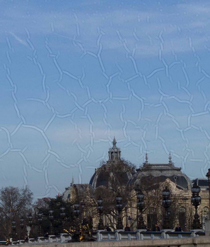

Après avoir laissé mon M9 se reposer quelques mois, j'ai réalisé une série de photos extérieures. Lorsque je les ai affichées sur LR...j'ai eu la (désagréable) surprise de constater ces anomalies, sutout nettes sur le ciel: espèce de réseau plus ou moins régulier ressemblant à un grillage. Voir photo. Ces anomailes existent sur tous les clichés, faits soit avec un 25 mm ou avec un 50 mm.
Inutile de préciser que l'appareil fonctionnait parfaitement depuis 6 ans..
Un centre Leica de Paris a été consulté "ils n'ont jamais vu ça sur un capteur ". Donc départ pour avis à Solms
Quelqu'un a-t-il déjà rencontré ce phénomène ? Merci

des marques de compresses laissées après un nettoyage ?

pas ouvert le boîtier entre photos correctes et apparition des barbelés..pas été non plus à la frontière de Macédoine.. Capteur syrien? :sad:

Mais, il est vrai que, à ma connaissance, nous n'avions jamais vu une telle trame.
L'avis de Leica (Hervé Ropp), au Leica Store Bd Beaumarchais est souhaitable avant un départ pour Solms et changement de capteur.
Tenez-nous au courant ! :vivesummilux:

ça ressemble à ça quand même...
http://images.google.fr/imgres?imgurl=h ... 27&bih=645
on lit: ...symptoms constant with the M9's prevalent IR filter degradation defect...
il parait que vous allez recevoir un nouveau capteur...

À ce propos, comment être sur que le capteur changé chez leica à été fait avec les nouveaux capteurs qui ne s'oxydent plus ?
À partir de quelle date ils l'ont fait ? Et est ce systématique avec le capteur nouvelle génération ?

l'annonce de Leica de changer les capteurs defectueux contre des nouveaux ne connaissant pas le même problème date d'octobre 2015.
on devrait donc pouvoir s'attendre à ce que tout capteur changé depuis fin de l'année dernière soit issu de la nouvelle génération.
hypothèse à vérifier, je crois il y a déjà des retours de plusieurs summiluxiens ce concernant sur le forum, notamment ici:
viewtopic.php?f=10&t=66689

C'est bien le filtre du capteur qui est responsable. Donc retour de Solms avec un nouveau capteur, le tout sous garantie constructeur. Nickel en 6 semaines.
