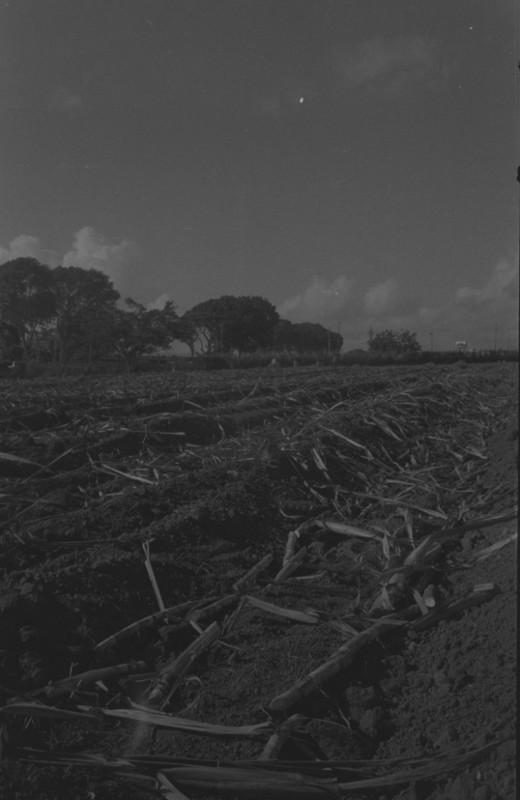

Suite à vos conseils, j'ai développé ma première pellicule en m'efforçant d'avoir des bains à environ 20°C. C'était donc une HP5 développée dans du Fomadon LQN. Les dilutions recommandées sont de 1+10 jusqu'à 1+14. Par crainte d'une élévation de la température durant l'opération, j'ai opté pour la dilution 1+14, et un bain de 10 minutes.
Les négatifs m'avaient l'air pas mal une fois sortis, et j'étais assez fier de moi... Je scanne ensuite, avec un modeste epson V550, et j'obtiens ça :
HP5, Fomadon, 1+14 10 min
C'est quand même bien gris...
Est ce que le film a été sous-développé à cause d'une dilution trop importante du révélateur (j'aurais dû m'en tenir 1+10)? Ou bien j'ai complètement raté mon développement?
Ou est ce qu'il me reste une étape au labo numérique?

Où as-tu trouvé ce temps ?
Sur DevChart, il est indiqué 9.30 min pour 1+10 ce que confirme la fiche publiée par Foma.
Se ce temps est correct, 10 min pour 1+14 donne forcément un sous-développement.

Faudrait voir le négatif pour juger... Il y a l'air d'avoir beaucoup de détails. J'y connais rien à la numérisation mais si c'était un problème de scan?

Une photo du négatif serait utile effectivement pour dire si ce rendu gris vient du négatif ou du scan. Il n'est pas facile au début de juger un négatif. Cela vient avec l'expérience du tirage et/ou du scan. Ici le rendu me fait penser à un problème de scan mais à vérifier.

Il a l'air très détaillé ce négatif. Avec un bon post-traitement tu devrais avoir quelque chose de bien
surement,
étonnant de constater ce que l'on est capable d'obtenir en partant de cette vignette et en réglant simplement les niveaux de façon correcte en deux clics... :???:

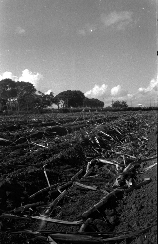

@ autres : Je me suis peut être un peu précipité pour vous demander votre aide, croyant qu'un scan de négatifs N&B donnait de belles photos direct, naïf comme je suis. Finalement en m'amusant à cliquer dans les niveaux dans le post traitement en m'inspirant du tuto du "vrai rdu" ici, j'ai réussi à avoir des trucs corrects :
Bon finalement le Fomadon LQN et la HP5 ça fait pas si mauvais ménage (à mon goût en tout cas...)
