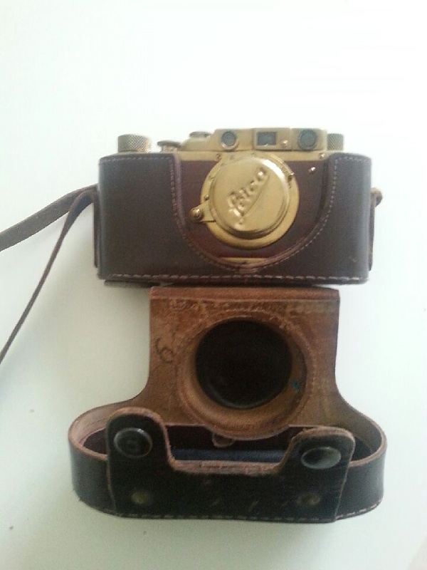

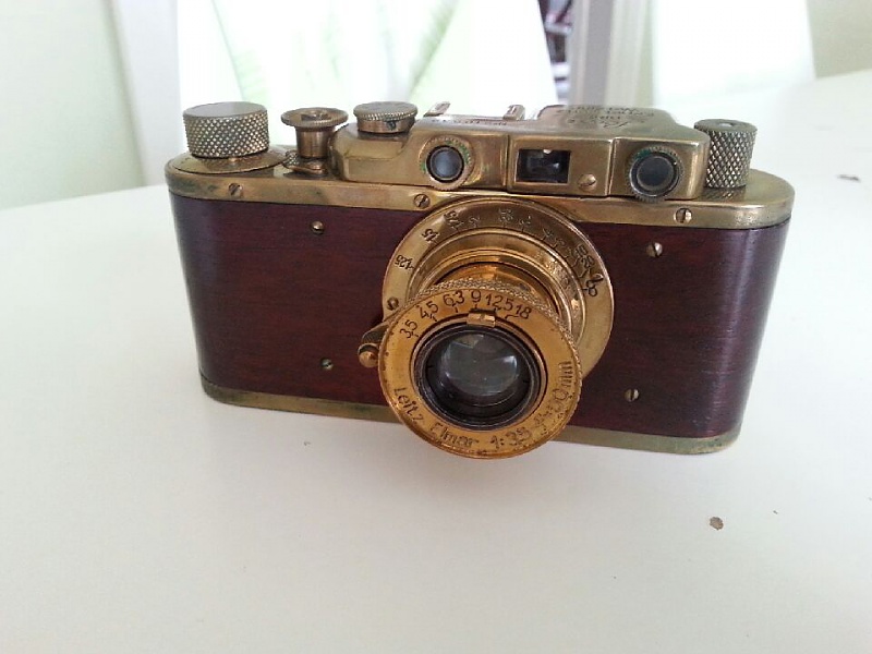

bonjour a tous je suis nouveau parmi vous j'ai 36 ans et je viens vous voir car une amie a trouvée un Leica qui appartenait à son défunt mari et voudrai en connaitre son authenticité et sa valeur. Je ne sais pas si je suis dans la bonne catégorie pour poster ce sujet. j'ai fait des recherche avec le numéro de série mais cela ne certifie pas son authenticité car apparemment il existe une multitude de copie ou de modification. c'est pourquoi aujourd’hui je m'adresse aux spécialiste de ce forum passionnant ![]() ![]() ![]() je vous remercie par avance toute les personnes qui viendront m’éclairer et m’apprendre à aimer ces petit bijoux visuels |

Bonjour Ca m'a tout l'air d'être un faux. Jean Jacques |

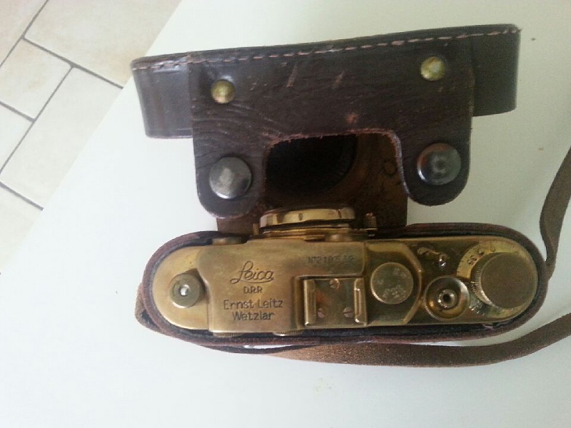

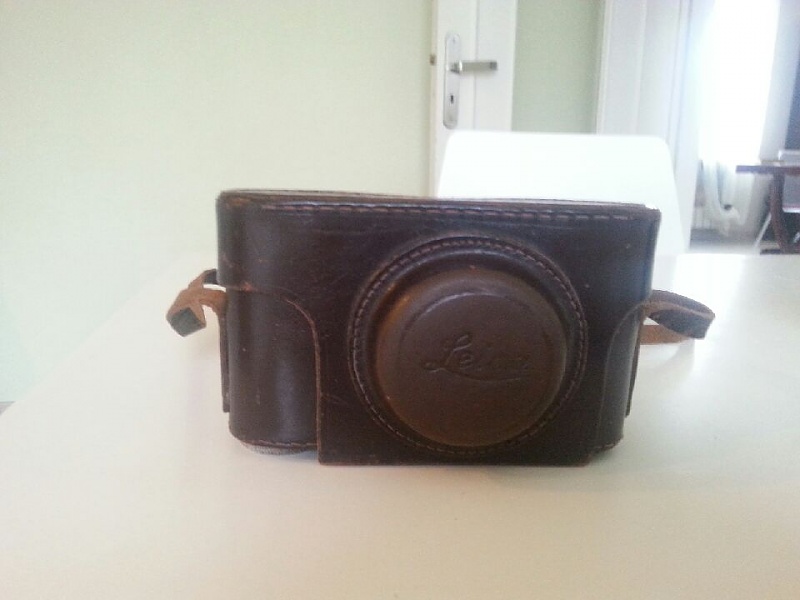

Bonjour, bienvenue. Il est joli. A priori c'est un Russe. - le pas de vis dans le déclencheur - la fenêtre centrale avec sa vis - pour en être 100% sûr, retire le bouchon de l'objectif (envoie-nous des photos svp ![]() ©J.Javier Source: http://jay.fedka.com Enfin, un Leica a toutes les chances d'être chromé ou noir (avec du laitonnage) plutôt qu'entièrement "au naturel"... L'étui me semble russe aussi Mais ces appareils russes peuvent être très bons aussi Carpe Noctem |

Effectivement c'est un faux. Une copie certainement faite à partir d'un Zorki. On le vois aussi à la fenêtre parfaitement rectangulaire qui se situe entre les deux rondes, lorsque l'appareil est face à soi. Ici deux véritables Leica III pour mieux sans rendre compte : http://www.summilux.net/avis/LeicaIII.html S'il ne présente pas de problème particulier dans son fonctionnement, ce genre d'appareil peut frôler la centaine d'euros. La meilleur rubrique pour ce type de question serais plutôt celle-ci : viewforum.php?f=37 |
| Jacques Morin |
Habitué Messages : 481Depuis le 7 avr 2006 Normandie (Coutances) |
C'est un Fed des années cinquante. Il est reconnaissable à sa fenêtre rectangulaire (comme l'a indiqué Filament), à son déclencheur en corolle, et à l'échelle des vitesses (6 vitesses: 1/25ème, 1/50ème... et non 8: 1/20ème, 1/30ème, 1/40ème, 1/60ème...) modifiée en 1952. Par ailleurs, les objectifs Fed 3,5/50mm ont un réglage de diaph "à la Elmar": la remarque de Cédric ne vaut que pour les objectifs Industar 22 et 50 destinés aux Zorki. Quant à la dorure... J'en ai un comme ça: cela égaie bien une étagère! Amitiés. Jacques. |

Voila les photos comme convenu je précise en outre que le boitier est en bois ![]() |

Je le trouve assez chouette. Jacques avait tout juste pour le diaph "Fed". Carpe Noctem |

Non, l'objectif est un Fed "elmarisé" d'avant 1951, d'après les diaph indiqués. A noter que la position des lamelles n'est pas la même: sur l'avant de l'objectif pour l'Elmar, vers le milieu pour les Fed. Ce qui fait d'ailleurs du Fed une copie du Tessar de Zeiss plutôt que de l'Elmar. Du moins pour ce qui concerne la formule optique... |

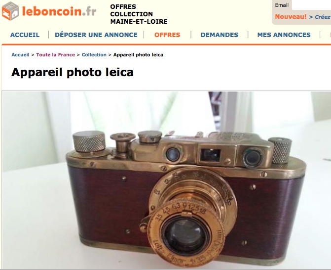

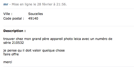

Fisherman, c'était sympa de venir nous voir. Ça l'est moins de le mettre en vente comme "Leica" sur Le Bon Coin juste après. Et le "défunt mari de ton amie", en fait c'était "ton grand-père"? http://www.leboncoin.fr/collection/774757799.htm?ca=12_s ![]() ![]() ©"mr" ou "fisherman" sur Le Bon Coin Carpe Noctem |
