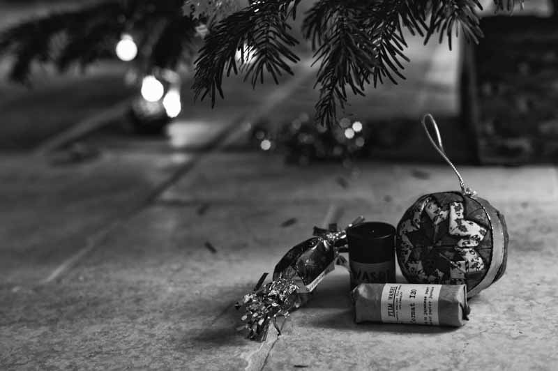

Vous avez déjà essayé ce film ? J en commande :oops: :grin:
J aime bien le rendu. Le protocole de développement n'a pas l'air très compliqué.

Je suis étonné qu'on ne puisse pas le développer en spire le développement dans une cuvette risque de faire des rayures ou de l'abimer. Il est peut être pas assez rigide pour être mis dans les spires?

il n'y a pas de 35mm ça commence en 120

Alors au pied du sapin à minuit pile... j'aurai du 120 et du 35 (c'est pôpa Nowel qui me l'a dit).
Il s'agit de 35 mm sans perforation, donc je ne pourrai pas la mettre dans mes vissants favoris mais cela sera l'occasion pour moi de faire du bricolage avec des objets de récup.
A suivre donc...
Pour le 120, c'est moins compliqué (ayant déjà l'appareil, c'est plus simple :lol: ). Je ferai ça au club photo pour le développement car je ne suis pas assez équipée (cuvettes, pinces, lumière inactinique)...

Effectivement, la cuve n'est pas une solution car ce film se développe comme du papier photo, en bac, pour pouvoir apprécier l'image apparaître sous nos yeux.
