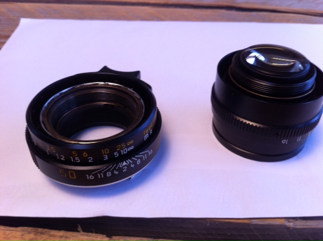

Bonjour à tous,
si un connaisseur pouvait m'éclairer.
Je possède un summicron 50 mm type 4 et je me suis aperçu en le nettoyant après retour de voyages que je pouvais le devisser en 2 parties (cf photo). L'objo fonctionne parfaitement sur mon M9 et mon M6 mais je me demandais si cela était normal?
Merci d'avance pour vos lumières.

Oui, il n'y a pas d'inquiétude à avoir.
J'ai par exemple :
Un elmar 135 mm dont la tête se dévisse pour être monté sur une Visoflex et pour la même raison, un Elmar 90 mm.
Un Summicron 50 mm dit à mise au point rapproché dans le bloc optique se dévisse lui aussi.
Il me semble que c'est la même chose pour le Summicron 40 mm.

Mon Noctilux 1977 présentait ce syndrôme du premier jour de l'acquisition en 2006. Je m'en suis servi 8 ans sans état d'âme. Les (éventuelles...) photos ratées étaient uniquement de ma faute à moi.
Un Summitar de 1957 a également le bout qui se dévisse :-)
ça peu perturber au début....
Bien à vous.

Je crois que certaines versions du Summicron 50 étaient conçues pour se dévisser et servir d'optique d'agrandisseur.
Le diamètre et pas de vis correspondraient-ils au M39 ?
Avez-vous essayé de tirer avec cette optique ?
Retrouve-t'on la magie du Summicron sur les tirages ?

Intéressant, je vais regarder ce soir si ça se visse sur l'agrandisseur en M39....

C'est quand même bizarre,après recherche les versions II et III du summicron 50 peuvent se dévisser mais impossible de trouver l'info pour le summicron 50 type IV (1979-1994).

Je confirme pour le summitar! j'étais surpris d'ailleurs mais vu ce que vous dites c'est normal, me voilà rassuré! :)
