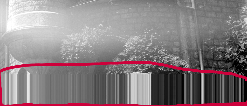

Par contre, j'ai un petit souci. il y a des bandes en début de scan mais après nickel. je suis obligé de déplacer mon négatifs afin qu'il commence à scanner avant, pour que la partie de mon néga soit, elle nickel. c'est pareil en 120 et en 35mm. Pour le 120 c'est pas gênant mais chiant.

Mais j'ai l'impression que ton problème est lié au déplacement haut-bas. Mon hypothèse : le scanner "pense" contrôler le déplacement de la zone numérisée, mais en réalité celle-ci n'avance plus (butée?). Du coup, le pixel capturé est toujours le même.

depuis j'ai refait quelques manips. Premièrement, j'ai mis à jour le firmware en version 1.1, ensuite j'ai utilisé nikonscan 4 pour scanner sous windows. rien n'a changé. donc ce n'est pas logiciel.
Petite chose plus ou moins surprenante, lors de la prévisualisation, le phénomène ne se produit pas. c'est juste lors du scan.

je m'auto réponds sur le problème de mon scanner. Il s'agissait d'un problème d'entrainement. La liaison entre le moteur pas à pas et la vis sans fin "glissait". Une fois l'ajustement refait et bien serré, le scan se fait correctement. :content-anim:
