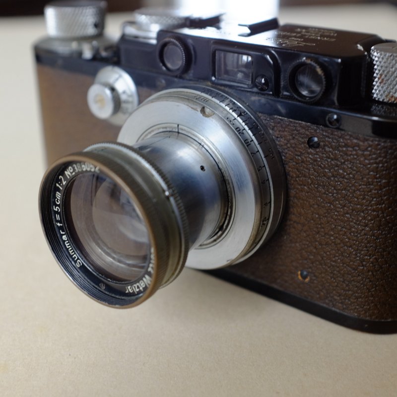

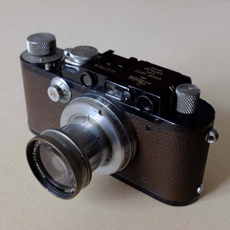

Je viens pour votre expertise sur les Leica à vis, car je possède un Leica III que j'ai bien du mal à identifier.
Le N° de série indique un III construit en 1936. Or, quelques détails sont surprenants :

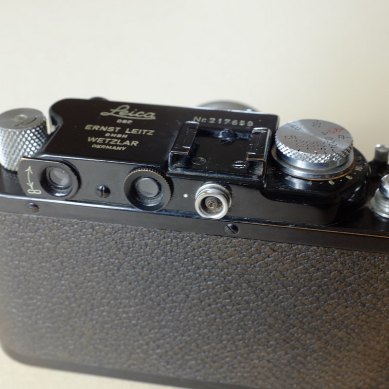

* Synchro Flash à l'arrière.

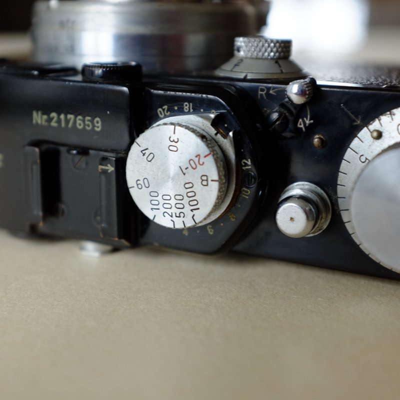

* Molette de réglage des vitesses + incrustations sur le capot font penser à un IIIF (je dis cela sans être hyper spécialiste).
* Sur le capot ERNST LEITZ et WETZLAR sont marqués en majuscules. "DRP" est en petit et sans point entre les lettres. "Germany" est marqué sous WETZLAR.
Quelqu'un aurait la solution ?
D'avance merci

Ce n'est pas exactement un Leica III, mais un IIIa (vitesse au 1/1000°) ; un précédent propriétaire l'a fait modifier dans les années 50 pour lui adjoindre la sychro flash. Cette opération était courante et, comme le dit Jean D. dans ce fil passait par le changement du capot supérieur sur lequel était regravé le n° d'origine du boîtier. La gravure est conforme à la charte graphique alors en vigueur. Cela explique les particularités de ce capot par rapport à un IIIa non modifié : ERNST LEITZ et WETZLAR sont marqués en majuscules. "DRP" est en petit et sans point entre les lettres, "GMBH" apparaît et "Germany" est marqué sous WETZLAR.
Ce boîtier a une autre particularité : il est doté du petit téton (en bas de la ceinture, côté gauche) qui est apparu dans les années 40 avec le IIIc et permettait de positionner très précisément le boîtier sur certains appareils de reproduction.
Bref : un beau boîtier, dont il est agréable de penser qu'au cours de son histoire il a été bien entretenu !
