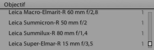

Je suis en train de faire un petit script Perl (utilisant ExifTool) me permettant de mettre le nom complet d'un objectif dans les données EXIF. Afin de pouvoir déterminer avec quel objectif ont été prises un maximum d'images, j'aimerai quelques exemples de DNG pris avec un Leica DMR + un zoom de la marque, équipé de contacts ROM. Je n'ai aucun zoom dans ma panoplie et j'aimerai voir quelles données sont écrites par le DMR avec ce type d'objectif.
Merci
Pour info, cela permet de passer de cet affichage dans Lightroom
à celui-ci

Exemple de tri dans Lightroom 4 :

Exemple d'appel :
./ExifLeicaR.pl Exemples/L1041528.DNG
Longueur focale / Focal length = 560.0 mm
Ouverture maximale / Max aperture = f/5.5
Objectif determiné / Lens defines [Leica Apo-Telyt-R 560 mm f/5,6]
Mise à jour / Update "Exemples/L1041528.DNG"
Dans Lightroom, on peut demander à ce que les métadonnées soient relues depuis le fichier. L'affichage devient alors pour ce fichier L1041528.DNG :
Ca ne sert pas à grand chose, mais mes Leica R se démarquent moins des autres :wink:
