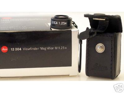

J'ai récemment fait l'acquisition de la loupe 1.25*. Ce complément optique est minuscule, mais hors de prix. En l'achetant, je me demandais si je ne faisais pas la folie de l'année.
Après quelques jours d'usage, j'en suis enchanté. Utilisé sur un M6 0.85* avec un 90 mm , ce petit instrument m'a changé la vie. Avec la loupe, le confort de visée est nettement amélioré, l'image est un peu plus grande, mais surtout la mise au point devient bien plus agréable et plus assurée.
Je me demandais si d'autres utilisateurs avaient fait la même expérience et souhaiterais savoir si certains l'employent avec le 0.85* + Summicron 50 ? J'ai l'impression que dans cette configuration, on risque d'avoir de la peine à voir les coins du cadre du 50mm. Est-ce le cas ?

car je suis très intéressé par votre post: j'utilise un 0,85 et souvent le 90, je ne dis pas que cette loupe ne m'intéresserait pas , en occasion.
Pour le 50, et si vous portez des lunettes vous serez gêné; sans lunettes, probablement aussi, du moins c'est ce que j'ai lu.

J'ai eu et j'ai vite déchanté avec le M6 0.72.
La loupe rend la visée un peu grise, mais surtout écarte l'oeil du viseur. Avec des lunettes de soleil c'est l'enfer.
Sans lunettes, le risque est grand, en cas de choc, de s'enfoncer la loupe dans l'oeil :shock:

J'en ai une et je ne m'en sert jamais, je l'avais acheté avec le 90/2 pensant que la mise au point télémétrique serait plus facile. Effectivement c'est vrai mais comme je jongle avec les optiques je ne peux pas tout faire: mettre et enlever la loupe, mettre et enlever le viseur du 21...
Donc éventuellement je pourrais me séparer de ce "bijou"...le mot est bien choisi!!

Je n'ai jamais constaté que cette "loupe" diminuait le contraste du viseur de chacun de mes deux boîtiers, elle ne modifie en rien les qualité de celui-ci (pour les deux modèles que j'utilise). C'est accessoire est conçu comme un complément optique à part entière. Si j'avais constaté cet aléas je n'aurais pas acquis la deuxième et aurais rendu la première que j'avais en test. Ses seuls défauts sont : le prix et une tendance de la protection caoutchou à s'évader (point de colle néoprène obligatoire).
Son utilisation doit être des plus confortable avec un 0,85 qui devient ainsi un 1,06 environ....En occasion elle doit se faire rare...

mais mon épouse ne peux plus s'en passer (M6 + 50 et 90 mm).
J'ajoute que 0,72 x 1,25 = 0,90 … (presque) idéal pour cadrer avec les deux yeux ouverts !

Ma loupe 1.25x est à vendre. Comme neuve dans emballage d'origine.
Contactez moi pour plus d'infos :
