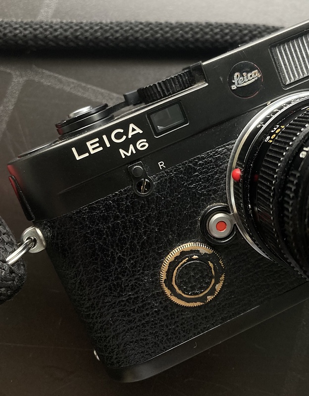

Après de nombreuses années, j'ai réalisé mon rêve et ai récemment acquis un Leica M6 en très bon état de fonctionnement.
Cela fait quelques mois que je l'utilise et j'en suis ravi.
Il y a juste quelques détails qu'il faudrait revoir pour lui redonner son look d'origine. Je sais bien que ce n'est pas vital, mais pourquoi le priver d'un petit "lifting" :grin:
Le plus visible est le cache-piles dont la peinture est partie. Je ne sais pas si il est possible de le repeindre de manière qualitative ou s'il est plus simple de le changer complètement. Dans ce cas savez vous où je peux trouver des pièces de remplacement ?
Ensuite il y a la pastille rouge qui ne plaisait pas à un ancien propriétaire qui l'a repeinte en noir. Quand on regarde de près ce n'est pas parfait et je me demande si ça se trouve facilement en rechange. Il me semble qu'il y a derrière la vis de réglage du télémètre, que je pense bientôt faire vérifier. Est ce que cette étape oblige de toute façon à changer la pastille, et si oui savez combien cela coûte ? Je pensait faire la calage chez photo suffren.
Enfin, beaucoup moins important, mais savez vous où il est possible de trouver un cache pour port flash ? L'appareil était déjà vendu sans.
Je vous remerci et vous souhaite une bonne journée !

Un cache-pile peint en noir se trouve facilement sur eBay pour une trentaine d'Euros.
Cela sera plus simple et peut-être moins cher que de faire repeindre.
Idem pour la pastille rouge, qui se trouve aussi chez les spécialistes (Photo Suffren a Paris en avait un stock il y a quelques années), ou en ligne.
Idem pour les accessoires comme le cache-griffe.
https://www.leitax.com/Accesories-for-L ... eras5.html
https://supply-electronics.myshopify.co ... -m8-and-m9

Pourquoi ne pas acheter un couvercle de pile neuf et garder l'original au cas où...
Et changer la pastille Leica lors du réglage du télémètre pour... une pastille NOIRE neuve, plus discrète et "classe" sur ce M6...

Acheter un couvercle neuf est en effet la meilleure solution, mais attention, il y a des copies.

Lors de la revente de mon M6TTL il y a quelques mois, la cellule ne fonctionnait plus. Le problème venait du cache-pile. Le Leica Store Beaumarchais m'en a fourni un neuf, pour un prix que j'ai oublié (mais l'essentiel est que la qualité reste), et la cellule a ressuscité ipso facto.

Je viens de vérifier le prix du calage du télémètre d’un M7 chez photo Suffren m’a été facturé 30€ en juin dernier. Ça nécessite la dépose du logo qui ne doit pas coûter plus d’une quinzaine d’euros.

Comme le boitier est en parfait état, il n'y a que ce cache qui dénote. Je me poserai pas la question si j'avais un boîtier patiné.
Après j'ai déjà passé 4 piles en 12 pellicules et je me demande si changer le cache n'aiderait pas. (même si je sais qu'il faut que je prenne le réflexe repasser en mode Bulb quand je je l'utilise pas)

Le nombre de piles consommées révèlerait plutôt une "fuite", maladie classique de certains M6 (les piles de mon M6 tenaient des mois)
Le capot n'y est pour rien normalement, le pauvre. Mais l'électronique interne oui, tres probablement.
A mon avis il faut prévoir un peu plus qu'un changement de logo...
Perso je mets du gaffer sur les logos et marques de tous mes boitiers.
Et présentement j'en mettrais un bout sur le capot des piles :mrgreen:
