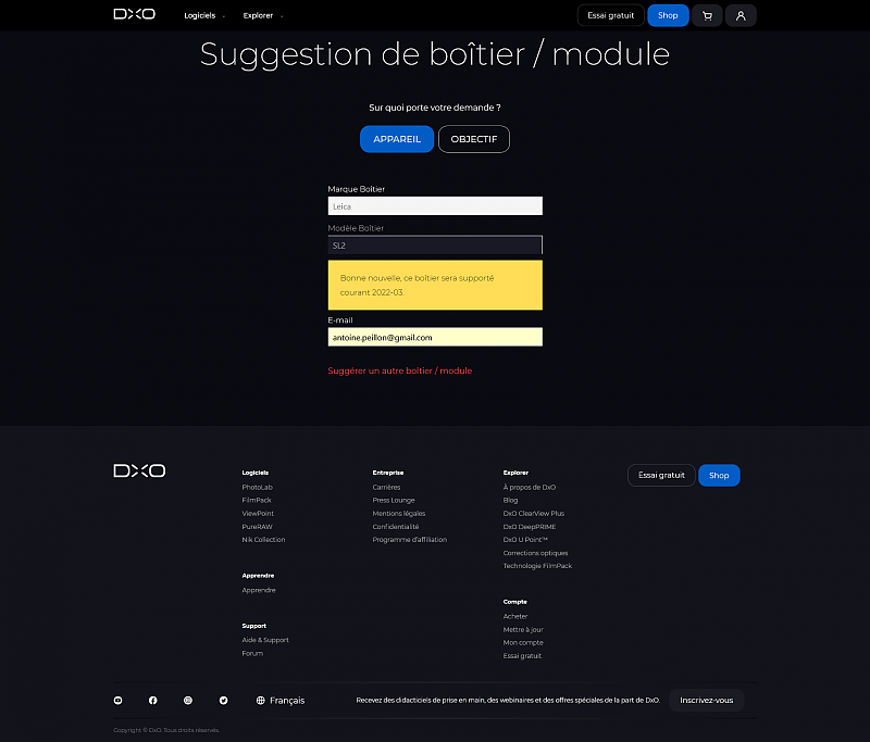

Bonjour les SL2istes et SL2-Sistes,
Bonne nouvelle, DxO Photolab 5 sera très bientôt capable d'ouvrir et traiter complètement les DNG issus des boîtiers SL2 et SL2-S.
Voir les deux captures d'écran réalisées hier matin.
Bonne soiré, bon WE et plein de belles images !
