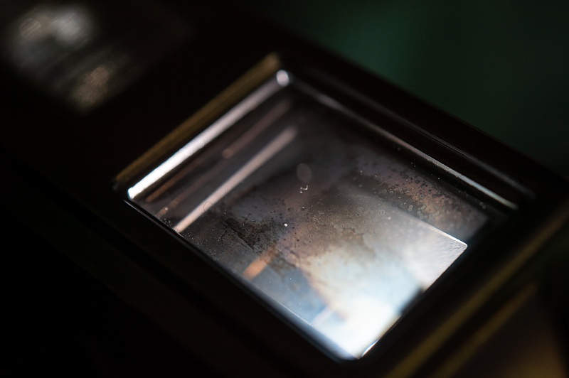

Bonjour à tous, je vous joins quelques photos du viseur d'un Leica M4P quasi neuf mais dont la visée est brumeuse. Après examen attentif à la lampe il s'avère que ce viseur comporte sur sa surface interne des traces blanchâtres parsemées de petits points noirs. S'agit-il de champignons et est-ce dans ce cas réparable ?
Merci pour vos avis experts

Je ne suis pas un expert, loin s'en faut, mais cela ne ressemble pas à des champignons, pour ce que je vois.
Vous avez acquis ce boîtier récemment?

Bonjour et merci pour votre réponse, oui je viens de l’acheter, il est absolument neuf, je pense qu’il a du rester dans sa boîte pendant des années… si ce n’est pas des champignons quelle pourrait être la cause de cette altération du viseur ?

Les conditions de garde n'ont pas été très bonnes selon moi, humidité ..., de toutes les façons après une longue, voire très longue, inactivité un boîtier a besoin d'une révision, le viseur en fera partie.
Il est possible qu'un simple nettoyage soit suffisant.

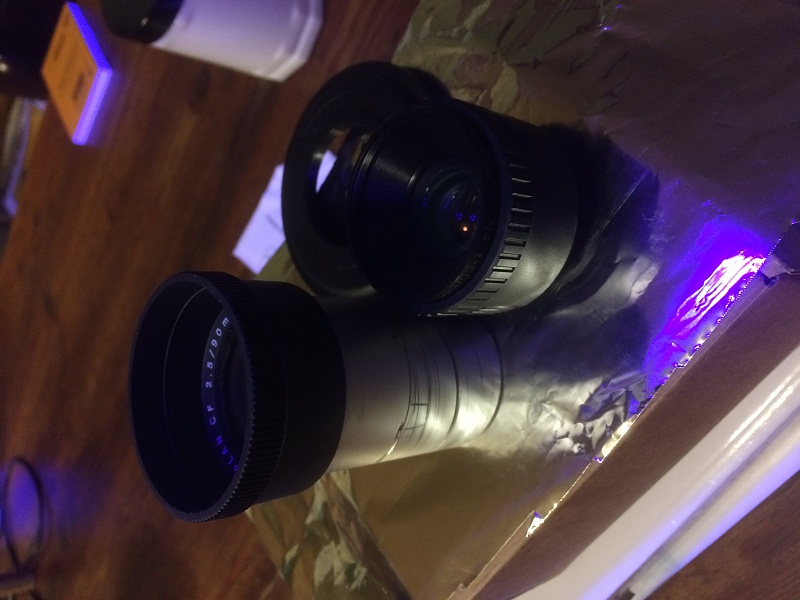

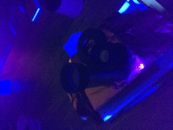

Il est fort probable que votre problème soit dû à des champignons, mais un autre problème classique dans les viseurs des vieux boîtiers télémétriques provient de la "sublimation" des anciennes graisses du mécanisme qui viennent se déposer et obscurcir le viseur. Mon M2 avait ce problème et fut nettoyé, un vrai bonheur après...
D'autre part une exposition prolongée aux UV du soleil direct sur le viseur (mettre le bouchon objectif pour protéger les rideaux) permettent de constater les dégâts si le phénomène semble reculer : champignons, sinon ce sont les graisses. Avec des boîtiers / optiques moins onéreux j'ai soumis pendant plusieurs dizaines d'heures certains matériels "champignonés" à une source d'UVa seuls capables de traverser le verre et de les détruire (type lampe de Wood : lumière noire).
Cela détruit l'attaque et la progression des champignons sans nettoyer les traces sur l'optique

A cet endroit, ça doit pouvoir se nettoyer. Ce serait plus problématique s'il y avait des champignons dans le prisme du télémètre.

Bonjour, voici le retour de Photo Suffren : pas de présence de champignons :grin: C’est déjà ça !
Il paraît que ce genre de problème est fréquent sur les M4p
Par contre je suis bon pour un nettoyage et une révision complète car il se confirme que le boîtier n’a jamais servi !
