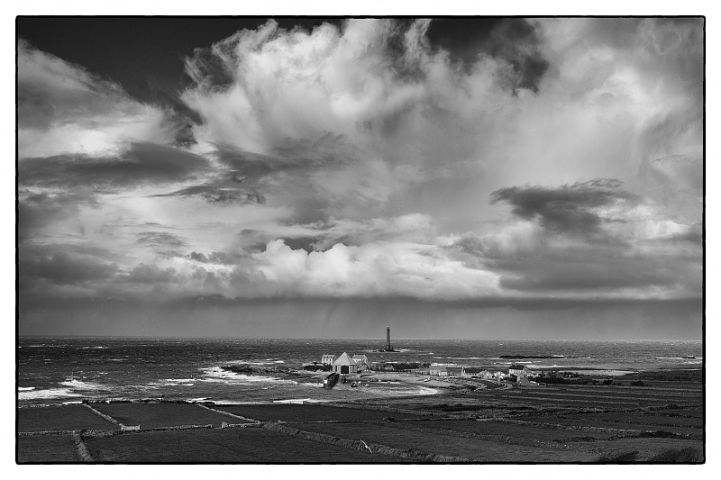

itou, filtre jaune moyen sur les optiques + Monochrome 1.
:iboitier: Leica M Monochrom
...bon, il y avait des nuages ce jour là.
"+1" de la part de : Mak, Paradoxal, renaud_82, Tri x
Messages : 8106
SDe t'en souviens-tu ? Nous nous étions rencontrés pas loin de là.
Beaux souvenirs, belle photo.
