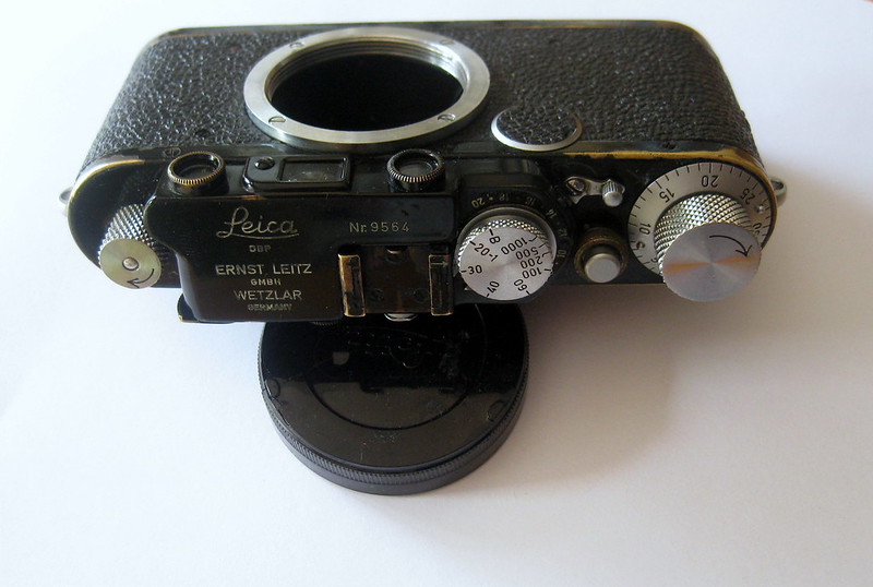

Voici mon leica I modèle A transformé en IIf Numéro 9564 accompagné de son biogon de 1937 non traité
"+1" de la part de : 3oob, amansjeanphilippe, Couplex
Ekreviss
Messages : 1593
Depuis le 29 juin 2003
Suisse
Dommage de passer d'un I à un IIf... je trouve la conversion I à II plus... douce. :exaspere:
Absolument magnifique le Biogon ! Une rareté en M39 !! :applaudir:
