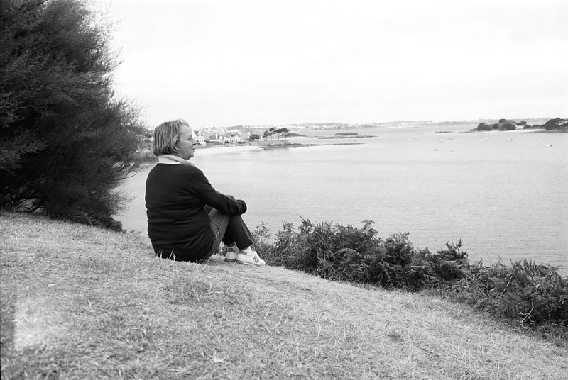

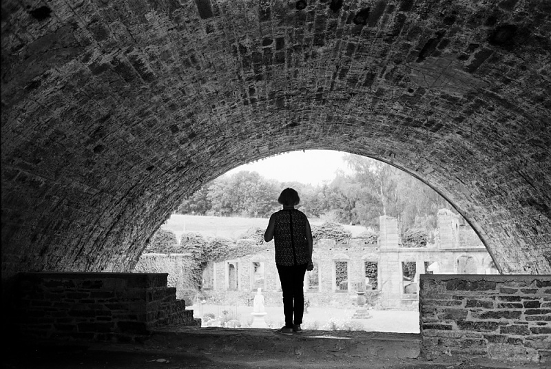

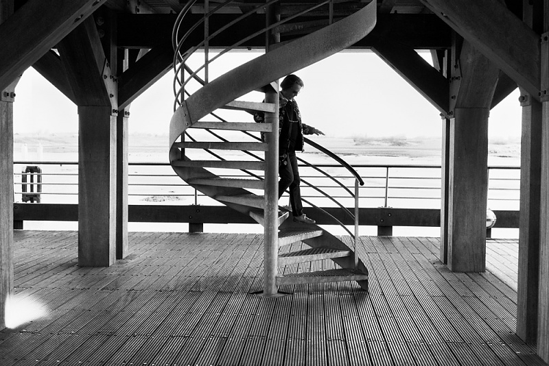

    Surexposition locale sur négatif
J'ai constaté quelques surexpositions très locales sur certains de mes clichés réalisés au M5.
Toujours dans le coin inférieur gauche en horizontal (ou inférieur droit en vertical)
C'est très curieux. Cela a lieu environ une photo sur cinq, dans des conditions d'éclairage diverses.
Cela se passe avec différents objectifs.
J'ai d'abord pensé à une forme de flare mais ce phénomène peut avoir lieu soleil dans le dos ou même en l'absence du soleil...
Les trois photos ci-dessous sont prises sans soleil.
Je vous livre ici deux exemples de ce phénomène (fichiers bruts du scanner). La troisième photo, issue du même film que la deuxième, n'est pas affectée.
Auriez-vous une piste ?
Un problème de retrait tardif de la cellule ?
:iboitier: Leica M5 :iobj: Cron 2/50mm Type II DR/SOMNI (1960) :ifilm: Kodak TMax 100
:iboitier: Leica M5 :iobj: Cron 2/35mm Type IV (1995) :ifilm: Kodak TMax 100

C'est étonnant, ton raisonnement pourrais être une explication car en effet le bras de cellule s'escamote vers cet angle mais j'ai un doute quand à ce que ce soit l'explication. Si c'était du à un retard de l'escamotage du bras cellule celui-ci ne devrait t'il pas plutôt générer une sous exposition plutôt qu'une sur exposition.

Micro fente dans le rideau ?
Messages : 3126
J'ai eu ce phénomène il y a bien longtemps sur un M4. C'était d'autant plus agaçant que son apparition était totalement aléatoire, il pouvait affecter 3 clichés sur une seule bobine comme je pouvais faire plusieurs bobines sans qu'il apparaisse. A l'époque (vingtième siècle), on m'avait indiqué que c'était un problème d'étanchéité du rideau et on avait changé les éléments qui assurent l'étanchéité de chaque côté du rideau. Le phénomène n'est plus apparu.
C'est peut-être une piste

Il faudrait en effet vérifier l'état des "feutres" (en fait, fines lamelles de plastique) qui assurent l'étanchéité des rideaux (il y a un "feutre" devant, un autre derrière). L'inspection visuelle suffit.
J'avais dû, il y a bien longtemps, faire changer ces "feutres" sur un M6, avant même tout problème : lors d'un réglage de routine (télémètre) un technicien de Leica France m'avait demandé si je n'avais pas parfois des fuites de lumière. La réponse était non, mais par précaution j'avais fait réaliser l'échange.
Merci à vous tous pour ces pistes.
Celle de l'étanchéité des rideaux me paraît très intéressante.
Bon dimanche :wink:

sur les deux clichés où on voit clairement "la chose", sur l'un il y a un début d'impression de la pellicule, sur l'autre du blanc presque pur, par curiosité, ont-elles été prises à la même vitesse?
Mon Flickr
Je ne peux certifier de mémoire les vitesses. Dans la mesure du possible, je privilégie le 1/250eme.
Je dois avouer que celle avec le blanc "presque pur" est exceptionnelle pour son défaut. Toutes mes autres images concernées n'ont qu'une légère surexposition très localisée.
Aurais-tu une autre piste ?
golfeur27
Messages : 977
Depuis le 20 sep 2016
Eure
non, j'étais intrigué par cette différence, justement. ce blanc pur me faisait douter de l'explication liée aux rideaux mais ça doit être la seule explication plausible :???:
