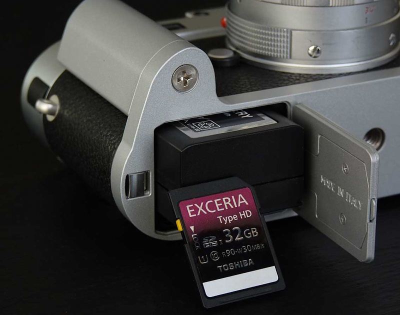

J'aurai préféré ce type de poignée avec trappe pour la carte et la batterie, mais Luigi (https://www.luigicases.com/a000-M-Mates ... change.htm) ne la fera pas pour le M10....il n'a pas réussi à en vendre pour le M 240
Quoi que si nous étions nombreux intéressés et clients pour une commande groupée, on pourrait tenté de le convaincre......

vu le prix ce n'est pas étonnant et on "perd" la protection anti humidité que propose les poignées multifonctions et la semelle d'origine du 240.
avec la luigi et sa trape plus d'anti ruissellement.

Effectivement 380 E ce n'est pas donné, mais comparativement au prix grip Leica, et même à celui de la semelle simple Luigi c'est acceptable. La trappe facilite l'accès au compartiment carte/batterie ce qui est une fonction importante pour moi et qui donc se paye, dommage que Leica n'y ait pas pensé.
Pour se qui est de l'anti ruissellement, avant que l'eau n'ait pénétré dans le bas du boitier elle aura noyé le haut et la jonction objectif-boitier.

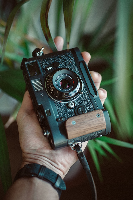

Je vais bientôt créer une liste d'attente pour la version M10. Les gens sur la liste auront accès à une prévente un mois ou deux avant la mise à disposition des poignées et auront donc la primeur :)
Voici ce que cela donne aujourd'hui sur mon M6. Cela aura la même gueule avec un M10, M10p, M10d, M10M, M10R...

comme on m'a posé la question... Toutes les vis sont bel et bien noires. Elles peuvent apparaitre plus claires sur les photos à cause de la lumière, des reflets. Mais c'est tout noir ;)

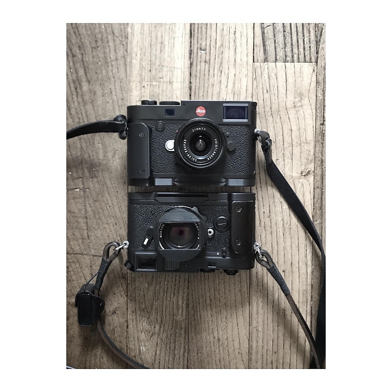

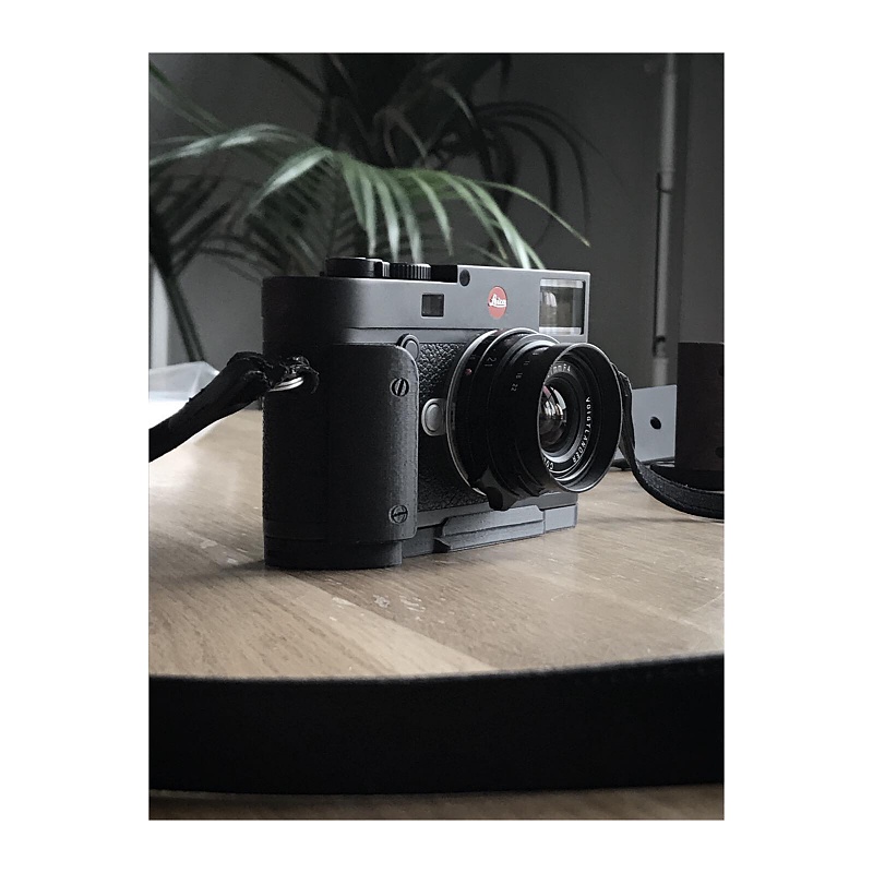

Petite mise à jour de l'était d'avancement de la poignée M10, j'y suis presque :)
Encore quelques petits détails... Mais la forme ne changera plus maintenant.
Voici la dernière impression 3D en date. La finition étant ce quelle est pour du prototypage, il faut se projeter sur la finition finale qui sera identique à la poignée argentique, anodisée noir mat.
Les précommandes ouvriront bientôt. Je referai un message ici quand elles sont prêtes.

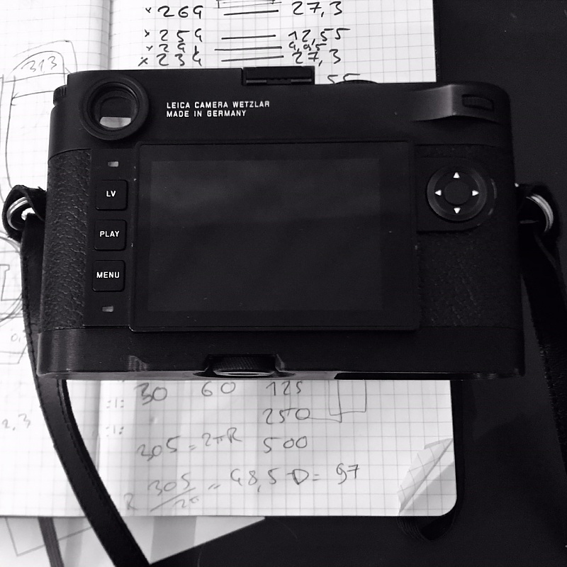

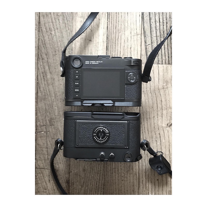

Petite mise à jour comme on me l'a demandé hier, le développement suis son cours et arrive à un niveau satisfaisant malgré le changement de concept récent. Finalement on ne viendra pas attacher la poignée sous la plaque du boitier, mais la poignée viendra remplacer la plaque. Pour trois raisons : meilleur finish, pas obligé de retirer la poignée plus la plaque à chaque fois que l'on veut changer de carte, et enfin, cela me permet de faire une trappe d'accès rapide à la SD et batterie. L'étanchéité est bien-entendu conservée, je garde le même joint périphérique que Leica. Je posterai bientôt des visuels montrant le concept fini ;)
3D print, vu de dos
PS: voilà ce qui arrive quand on est rouillé des maths, il faut tout poser !
