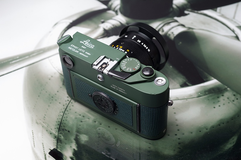

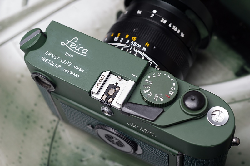

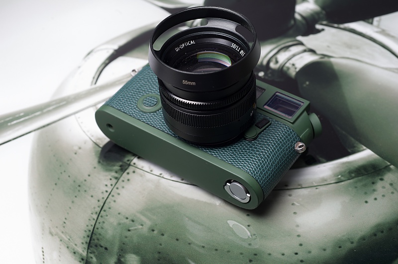

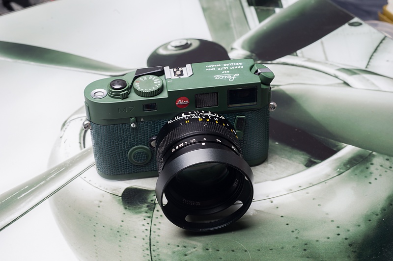

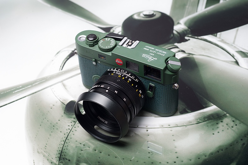

Je vous présente mon M7 " safari " personnel.
Peinture vert mat Cerakote réalisée en Belgique
et gainage lézard vert également.
Gravure supplémentaire sur le capot.
J'ai réalisé le démontage, remontage et peinture des gravures en blanc vieillis.
L'armement et le contact mémoire a réparé par les soins ;)
L'étanchéité a été améliorée au niveau de la griffe flash, la manivelle, les fenêtres et le bouton des vitesses.
La pastille rouge sera peut être remplacée par une noire plus discrète et le M7 à l'avant n'a pas été peint
volontairement par discrétion.

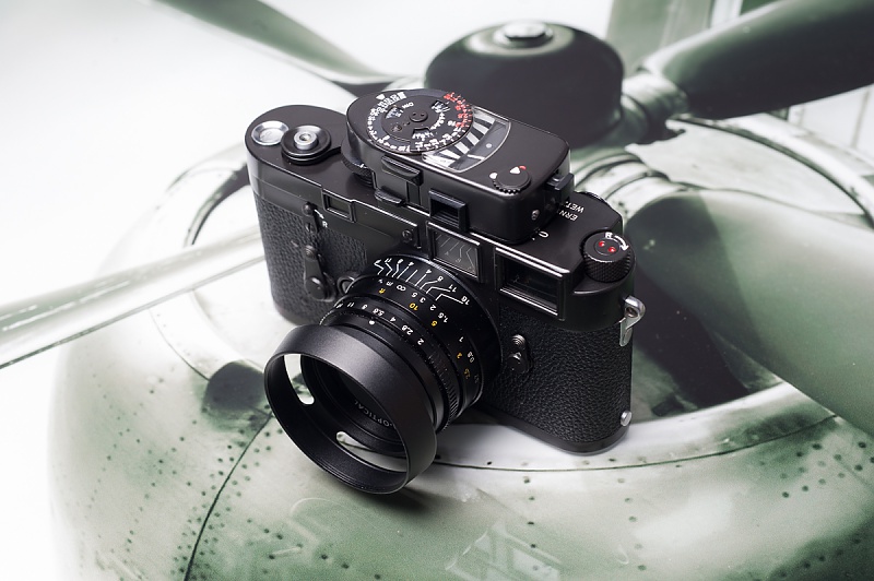

Non, je ne suis le concurrent de personne ... juste pour info, j'ai également fait un M3 ...
Lui, il a été totalement reconstruit avec des pièces de récupérations qui méritaient la poubelle !
Aujourd'hui, cette version noire ( non authentique bien sur ) fonctionne parfaitement bien !
Je m'occupe actuellement de régler deux choses,
1/ remplacer le presse film en verre noir ( pas facile compte tenu de l'épaisseur )
2/ finir un télémètre qui la visée noire, c'est à dire refaire le miroir semi transparent ( c'est un peu diabolique, mais j'avance )
Le futur projet pour ce M3, est de lui permettre d'être motorisé avec un winder de M4-2... il me manque deux pièces, celles de l'armement du fond ;)

Déjà, le levier d'armement et le mise en fonction sont plus complexes, je me suis fait des outils spéciaux.
Ensuite, les fenêtres sont collées par l'extérieur. D'ailleurs, pour améliorer l'étanchéité, le M7 est sensible à l'humidité, j'ai utilisé une colle qui fait joint.
La griffe flash à des micro-soudures sur un flex très délicates.
Plus quelques détails minimes.
Il y a beaucoup d'électronique, il faut donc être prévoyant et utiliser un tapis et bracelet anti statique.
