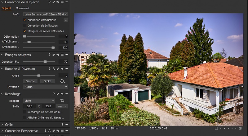

la dérive magenta est bizarre : j'ai essayé de la corriger avec cet autre "test" à l'aide de l'outil franges pourpres .
mon boitier est récent construit en septembre 2019 , et cette dérive dans les nuages n'apparaissait pas dans les quelques photos déjà faites en mars 2020 .
aujourd'hui dans le béarn ciel bleu sans nuage : je vais attendre que la météo soit propice ...
voici ma correction franges pourpres :
bonne journée

Dedalus a écrit :
Du magenta de partout dans les coins sur cette photo, c’est à ce point avec un simple 28 et un 262 ?
J'avais remarqué ça aussi. A mon avis, ce doit être un problème de développement.
tenmangu81
Messages : 4017
Depuis le 7 jan 2012
ejk78 a écrit :
bonjour dadati ,
La correction franges pourpres n'est pas faite pour ça, et ne devrait donc apporter aucune amélioration.
Il faut essayer de voir du côté de la balance des blancs et de la correction HDR. La correction HL se comporte quelquefois bizarrement dans Capture One si on ne la contrôle pas comme il faut.
Edit : pourquoi l'affaiblisement de lumière est-il réglé au maximum (120) ?

Par la Balance des couleurs, dominante... :eek:

Il est possible que la sous-exposition soit liée à la présence des surfaces blanches dans le cadrage.
Une exposition avec la règle du f/16 aurait donné
F/16, 1/200 s, pour ISO 200 et pas
F/19, 1/180 s comme donné par l’appareil, soit sous-ex de 2/3 de diaph.
La dérive magenta sur la ciel peut être aussi la conséquence de la sous-exposition de ⅔ d’EV.
Est-ce que les capteurs de la série M 240 sont aussi dépourvus de filtre IR comme l’était le M9 ? Autre explication possible.
Le vignettage est-il inhérent à la formule optique et à la volonté de Leica ? A grande ouverture, on peut s’y attendre, à f/19 un peu moins.
Sinon, j’adhère à ce qu’a écrit a.noctilux, mais attention au tout manuel avec correction en fonction du rendu que l’on veut obtenir. Avec une exposition « à gauche », donc sous-ex, le bruit est augmenté dans les basses densités, je sais que les capteurs ont fait d’énormes progrès dans ce domaine, mais…

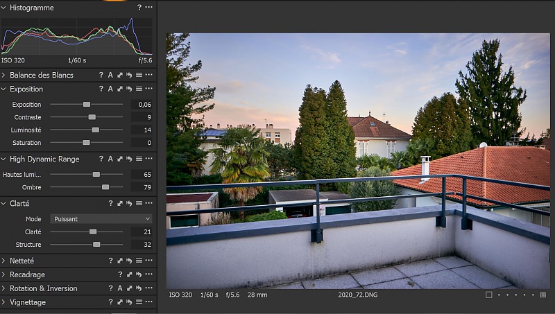

bonsoir ric ,
merci de votre analyse qui me rassure .
j'ai refait une photo ce matin à 9 heures avec un ciel bleu pale et des trainées/nuage rose : pas de dérive magenta .
l'affichage de f 5.6 est conforme à celui que j'avais choisi sur l'objectif , auto iso , mode A .
merci de me donner votre avis quant à l'histogramme corrigé .
