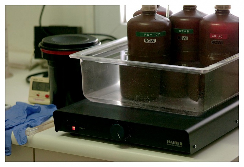

Bonjour à tous , en développant soi même on arrive à moins de 2 Euros TTC la bobine et le travail par soi-même
est TOP > pas de rayures et travail bien fait ... même le dimanche . :smile:
En plus le développement couleur est plus facile et plus rapide que le NB.
Doc Henry, quel système thermostatique utilises-tu pour maintenir tes bains à la bonne température ?
Et quelle chimie emploies-tu ?
Merci :-)
Doc Henry
Messages : 4332
Depuis le 29 oct 2007
jeanrem a écrit :
Merci :-)
Bonjour Jean, j'ai ceci comme plaque chauffante de la marque Kaiser qui maintient la température à 38°C ... ou 30°C
pendant les quelques minutes nécessaires au développement et à la fixation (3 minutes 15 exactement). J'ai une cuve Paterson avec spires plastiques.
Je développe dans du Tetenal. Cela va faire plus de dix ans que je développe ainsi sans aucun problème et les couleurs sont superbes notamment la Portra 400 ou 800.
La plaque a été achetée chez PhotoStock Paris.
Mais une petite cuve d'aquarium ou petite bassine avec une résistance qui monte à 38°C devrait également marcher.
Enfin notez que je ne photographie plus en digital , uniquement du film et je ne le regrette pas !
