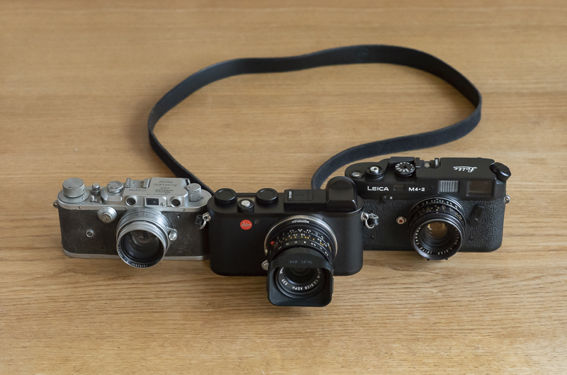

J’ai utilisé majoritairement mon CL avec une bague adaptatrice et un M2,8/28 ASPH d’avant dernière génération.
Les résultats étaient excellents, l’ensemble est très compact au point de tenir dans la (grande) poche d’un manteau et cette optique pouvaient être utilisée sur un boîtier M évidemment.
Bien supérieure au 18-56 que je n’ai pas conservé longtemps.
Ceci dit, on perd alors l'AF, et il faut travailler en manuel, comme avec un M.
