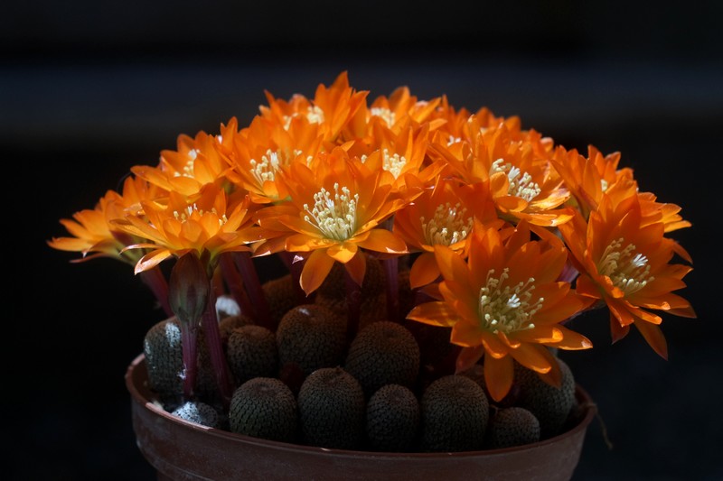

Messages : 10783
Cleistocactus strausii
:iboitier: FUJIFILM X-Pro1 :iobj: 65 Elmar
"+1" de la part de : amansjeanphilippe, bedojo, Gui75, GUYMAKI, kharka, usma48

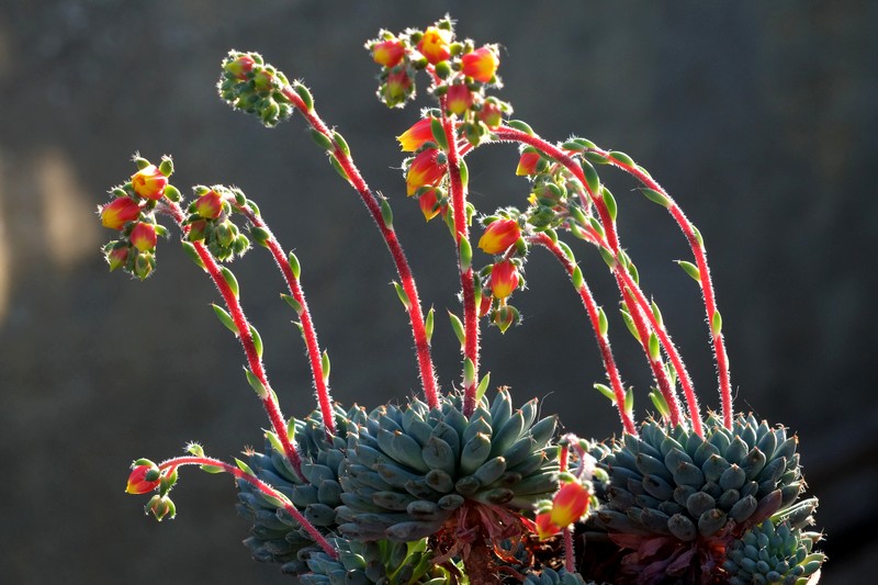

Sulcorebutia heliosa
"+1" de la part de : bedojo, GUYMAKI, kharka, PeterR, Pimperl, usma48
