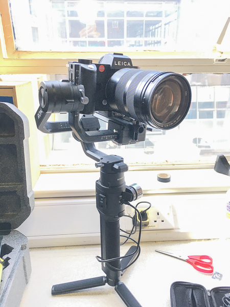

Petit retour expérience avec la carte mémoire Kingston Canveas React Plus en kit avec son Lecteur UHS-2: cela marche très très bien a l'enregistrement, lecture et transfert ultra rapide . La carte semble de tres bonne facture et et le lecteur aussi. La garantie a vie est sympa et le prix (95 euros) pour 128Gb est imbattable pour ces performances . Comparaison avec Atomos Ninja V et Angel Bird la semaine prochaine. Le SL2 sur un Ronin-S avec le 24-90 c'est sportif et prometteur mais je manque de pratique sur cette machine... Au niveau du son j'essaye plusieurs chose ce week-end: Rode VideoMic Pro+, Rode NTG2, Rode Wireless GO et micro lavalier sennheiser et monitoring avec ecouteur Bose ou Sennheiser. Le raccourci d'acces aux reglage son (pre-ampli et volume casque) sont tres pratique et facile d'acces. J'en dirai plus des que possible. |

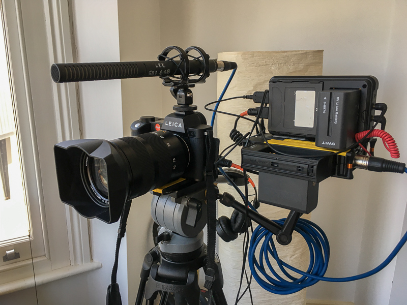

![]() ![]() ![]() Une configuration un peu monstrueuse car je ne voulais pas surcharger la griffe porte flash... il faudrait une vraie cage (LockCircle, SmallRig, Tilta, Manfrotto...) pour tout monter sur le boitier + tubes 15mm, et ce n'est pas une config légère pour tourner en extérieur, non plus - Leica SL2 + 24-90 f2.8-4. Excellent objectif pour la vidéo, il y a quasiment aucun focus breathing ce qui est très impressionnant pour un objectif photo. La mise au point manuelle n'est pas encore ajustable en degrés dans le menus (90˚ - 180˚ - 270˚ - 360˚....etc) mais est très agréable. L'autofocus s'entendra sur un micro monte sur l'appareil dans un environnement très calme, mais pas dans un scenario normal (voix, dialogue, extérieur)- Sound Devices PreMix-6 (gen1), un mixer/recorder 6pistes, 4 entrées XLR, compatible avec le time code entre le Leica et l'Atomos. Il permet de mélanger plusieurs sources sonores (micro perche, sans fil, cravate... les options sont quasi illimitées). Il permet d'enregistrer le son en back-up separement et de faciliter le travail des préamplificateurs du boitier pour l'enregistrement interne du SL2, le gain de qualité est significatif, et la possibilite de mesurer/mixer en direct (ou a posteriori) est géniale. Il est a ajouter cependant que le micro intégré du Leica est largement au dessus de la moyenne des autres DSLR/Mirrorless pour des vidéos sur le pouce. Je recommanderai cependant d'investir dans les excellent RODE videomicPro+ ou Videomic NTG, hyper polyvalent et suffisant dans 90% des cas je dirai. J'essaye avec ce mixeur, car c'est possible.- Le micro au sommet de la pile est le RODE NTG-2, un micro de type "shotgun" qui prélève le son vers l'avant en priorité. Il y a de bien meilleures options pour un micro qui a besoin d'une prise XLR et d'une alimentation phantom, mais on peut aussi l'utiliser directement branché dans l'appareil via un cable XLR-Jack -> 3.5mm. Sinon je recommande les options citées plus haut. - Le moniteur/enregistreur externe est un ATOMOS Ninja V. Je dois encore me familiariser avec, il y aura beaucoup a dire... - Pour le pied/tête fluide: E-image (sticks) et Miller DS20... pas les plus adaptes sans la cage/tubes mais c'est ce que j'ai sous la main. le bras articule qui maintient l'ensemble est un Noga Magic Arm. -Le boitier est alimente via USB-C sois sur secteur en intérieur ou via une batterie externe. En ce qui concerne les résultats, il me reste encore beaucoup a expérimenter, mais cela semble prometteur. A suivre. |

| baptiste |
