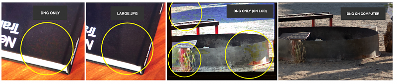

Je viens de recevoir ce matin une explication de Wetzlar en réponse à mon mèl d'hier, ce qui traduit une belle réactivité.
La vignette JPEG qui est visible sur le LCD et dans le viseur est dégradée en mode DNG seul et garde sa qualité en mode DNG + JPEG ou JPEG seul,
comme en témoigne, plus ou moins, l'explication en images donnée en annexe du mèl :
© :leica:
La recommandation de Leica est donc de travailler en mode DNG + JPEG L ... (ou en JPEG).
