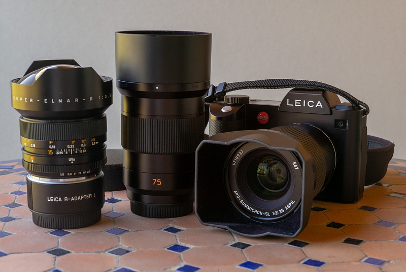

Un 15 mm R passe plutôt bien, voir ici pour quelques exemples avec un Super-Elmar-R 15mm f/3,5. Cet objectif n'est pas des plus compacts et n'accepte que les filtres de sa tourelle intégrée. Mais il continue à vivre sur un boîtier moderne.
