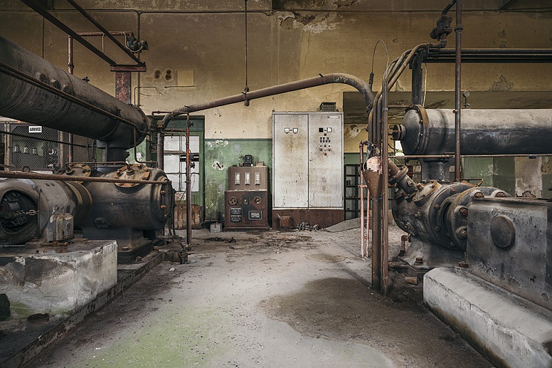

Bonjour -
Hier, j'ai été confronté à une situation particulière (selon moi, et en tout cas pas rencontré avec le "M Typ240")
J'espère que je serai "clair" dans mes explications. C'est en autre pour la photo ci-jointe (bien que j'ai rencontré le souci plusieurs fois durant la journée de test).
Il s'agit donc bien d'une pause longue sur trépied (ISO100 / 1,60sec / ±F8).
• Lors de la mise au point à pleine ouverture (F1.4 - Summilux 21mm), j'étais en "mode A" et l'exposition estimée était tout à fait correcte selon moi (càd. 0,60sec).
• En relâchant le déclencheur et la mise au point étant faite, j'ai refermé le diaphragme jusque que "F8".
• La prévisualisation à l'écran s'est assombrie (logique jusque là).
• J'ai enfoncé à mi-course le déclencheur, et là, l'image est restée très sombre (en laissant l'estimation à 0,60sec) <-- Déjà beaucoup moins logique pour moi.
Étonnamment (ou pas), en activant la loupe à 6x, l'exposition était correcte (càd. 1,60sec).
Le souci est qu'en enfonçant le bouton de déclenchement, la valeur revenait à 0,60sec :neutral:
Le seul moyen pour exposer correctement la photo à été de passer en "mode M" et de tourner la molette pour arriver à 1,60sec. MERCI de me corriger s'il y a un autre moyen*
(*) Je ne parle pas de bloquer "AE-L", sans quoi vous imaginez le nombre de réglages à faire pour chaque photo?
Toutefois, j'ai fait un test en re-configurant la touche "FN" frontale pour bloquer l'exposition (AE-L).
Étonnamment (une fois de plus), en activant la loupe à 6x (et ayant donc une exposition correcte) et en appuyant sur la touche "FN":
• PARFOIS, l'exposition était correctement "enregistrée" (1,60sec) et la loupe restait active,
• ET PARFOIS, l'exposition revenait à 0,60sec et la loupe était désactivée.
Je dis bien "parfois", car je n'arrive pas à comprendre quand l'exposition n'est pas "enregistrée" et quand elle l'est (alors que dans les 2 cas le "F--" change de couleur et passe au vert)
Encore une fois, il me semble ne JAMAIS avoir rencontré ce problème avec le "M TYP240".
NB. Il ne faut pas juger la "colorimétrie" de la photo, je lui ai donné un post-traitement "maison" :grin:
Est-ce que quelqu'un pourrait m'éclairer svp. MERCI.
Bonne journée et bientôt une excellente année à chacun d'entre vous Sourire
- Dimitri
