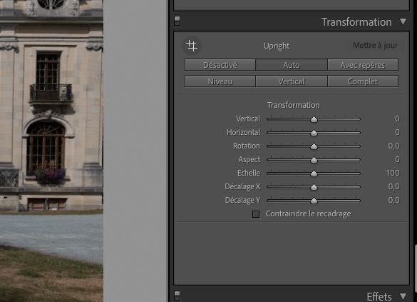

Sur le boitier, lorsque l'on regarde sa vignette (jpg), la perspective est effectivement corrigée. Mais dans Lightroom avec le dng, il n'y a pas de correction sauf à appliquer celle-ci avec le programme notamment en cliquant sur auto dans la section ad hoc (voir image ci-dessous). Mais alors la nouvelle fonction du firmware ne sert à rien selon moi...

Je pense qu’il faut choisir « avec repères » plutôt qu’auto (cf. Mode d’emploi).
Ainsi c’est bien l’appareil photo qui pilote la correction.
Tu as raison Tiberius. Grand merci.
