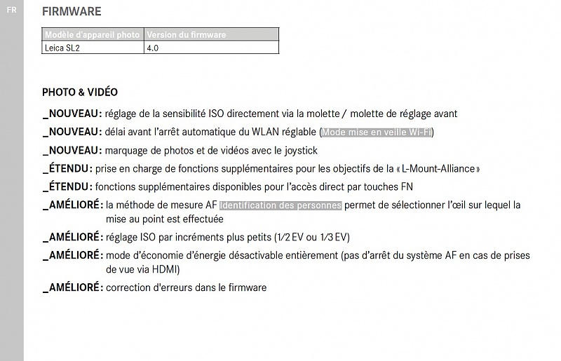

Nouveau firmware pour Leica SL2 : version 4.0
A télécharger ici ( en bas de page sur le site Leica).
Mise à jour effectuée et tous mes réglages disparus malgré sauvegarde. Ce n'est pas sérieux... :evil:
