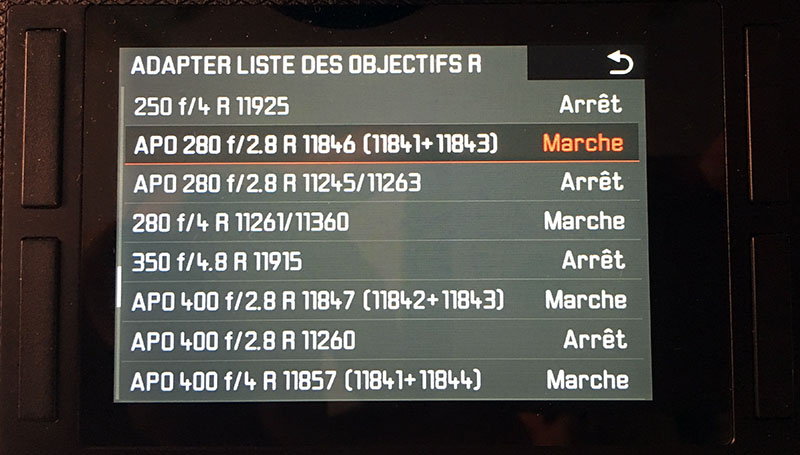

renseignement pris par Photo Suffren auprès de Leica, pas possibilité de changer une ROM morte sur un objectif R. Un peu dommage. Heureusement que le menu du SL est mieux conçu que celui du M240 et qu'il permet de n'afficher que "ses" optiques R car la liste est longue.

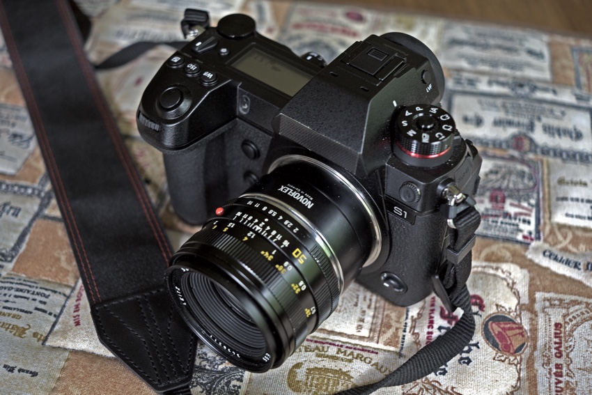

La bague Novoflex R/L fonctionne à merveille. Finition très soigneuse, ajustage parfait. Made in Germany oblige... :wink:
Je l'utilise quotidiennement sur mon Lumix S1

si vous permettez la question: peut-etr quelq'un me peut expliquer comment on fait ca, "n'afficher que "ses" optiques R "?
Merci cordialement,
jan
Messages : 15680
  1. Monter un objectif R
  2. Menu "Profils de l'objectif"
  3. Menu "Objectifs R"
  4. Menu "Adapter liste des objectifs R"
  5. Pour chaque objectif utilisé, choisir "Marche" (sinon "Arrêt")

J'avais testé la bague Novoflex avec le SL également à l'essai et j'avais constaté un léger vignettage circulaire avec les longues focales.
Le prix paraît fou, mais je ne l'ai pas regretté, finalement.
