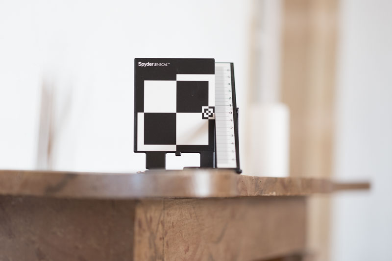

je dois rélativiser mes obseervations, il semble que la précision de l'AF dépend de la cible.
ici la cible que j'ai utilisé hier
:iboitier: Leica SL type 601 :iobj: Summicron-S 100

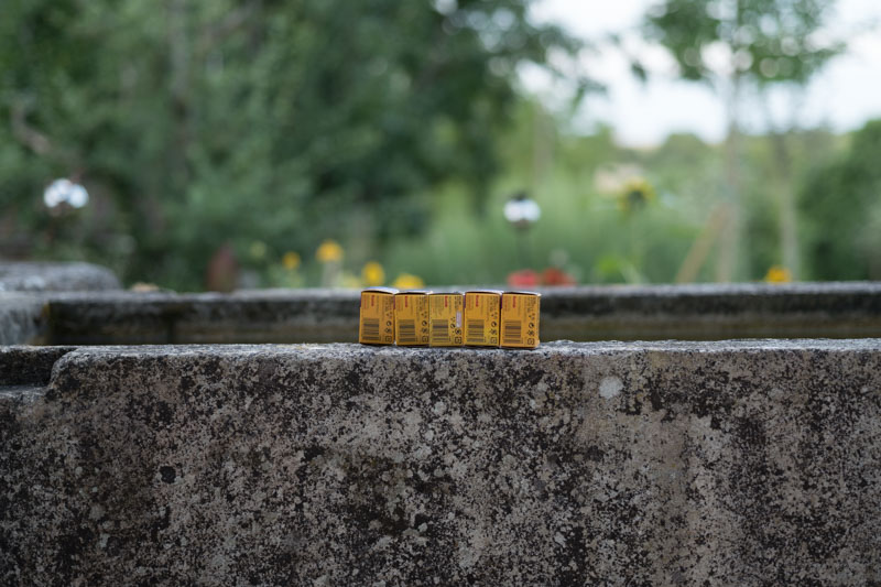

et celle d'aujourd'hui:
:iboitier: Leica SL type 601 :iobj: Summarit-S 70

citation :
Attention Stephan_W parle des optiques S sur un SL.
oui et non, car pour avoir une comparaison j'ai fait aussi des photos sur cible avec le 24-90 et le 90-280. Les résultats sont un peu similaire, mais bien sur moins parlant car ces objectifs ouvrent moins.
J'ai reconduit d'autres tests avec des cibles un peu différentes, et pour l'instant je reste un peu dubatif sur les résultats.
Le type de cible doit avoir une influence sur le résultat. J'imagine qu'une cible avec beaucoup de contraste et des structures irrégulières devrait avoir une influence sur la mise au point. En tous cas, pour le moment je ne veut pas me prononcer définitivement, c'est irritant, pas plus.
