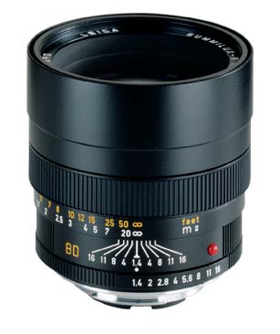

Personnellement, je trouve les optiques R ergonomiquement plus adaptées au SL (et au Lumix S1).
Elles tombent plus naturellement sous les doigts en raison de leur taille et de la taille équivalente du boitier.
Je ne conteste toutefois pas la qualité des optiques M.
Mais en R, il y a aussi des pépites notamment le R Summilux 50mm E60 et le R Summilux 80mm.
