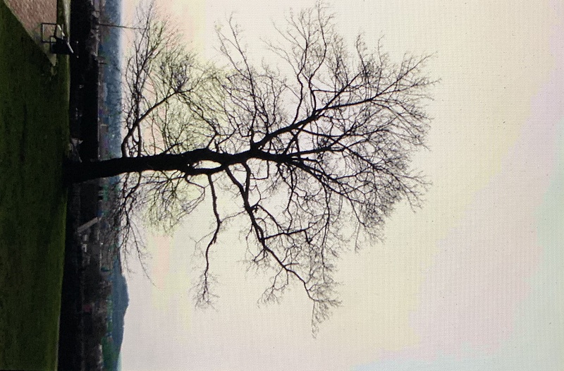

Et voilà : affichage dégradé sur mon écran du SL réglé uniquement en dng.
Fichier original dng impeccable. Je posterai.
Je m'y attendais.
Ici fort contre-jour.

C'est cela et cela reste un choix étonnant de la part de Leica, AMHA !!!
