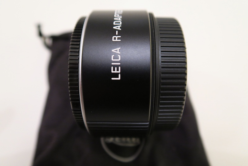

    Bague d'adaptation R sur SL
Messages : 21290
J'avais commandé une bague chez mon revendeur préféré.
Au bout de presque un mois, celui-ci a fini par apprendre que la bague était en rupture de stock sans délai précis :exaspere:
Etant "pressé", j'ai fait le tour des revendeurs et, en élargissant progressivement le cercle, j'ai trouvé une bague au Leicastore de Marseille !
Contact sympathique et efficace : la bague est arrivée rapidement (Colissimo) après confirmation du virement.

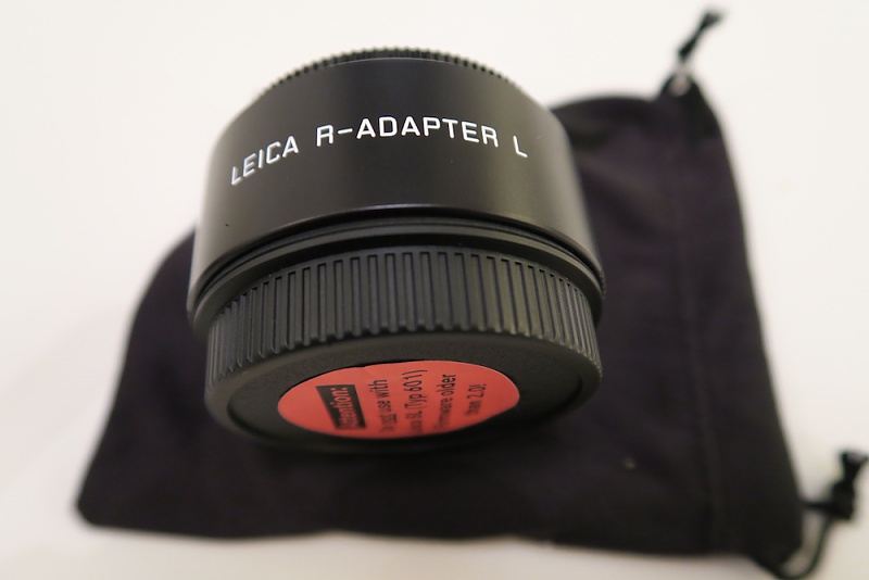

L'emballage est ad hoc et la bague pèse 155 grammes, ce qui porte le boîtier nu au kilogramme :manif:
La version du logiciel doit être au moins la version 2.0
:iboitier: Canon PowerShot G7 X
L'inscription est assez large pour les myopes et se voit de loin :leica: :idea: :question:

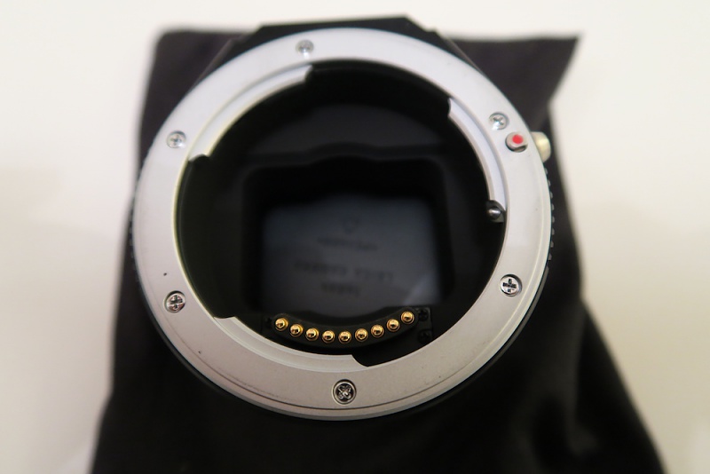

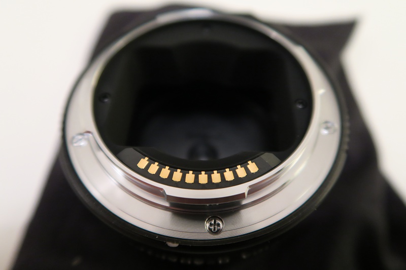

Les contacts sont adaptés aux ROM et le boîtier est censé reconnaître les optiques qui en sont dotées
La bague n'est compatible qu'avec des optiques postérieures à 1976.
Les optiques antérieures n'ont pas de "petit escalier R" selon la version française :mrgreen2:
(treppchen dans la version allemande, ce qui veut dire marche ou podium) et peuvent endommager l'adaptateur.

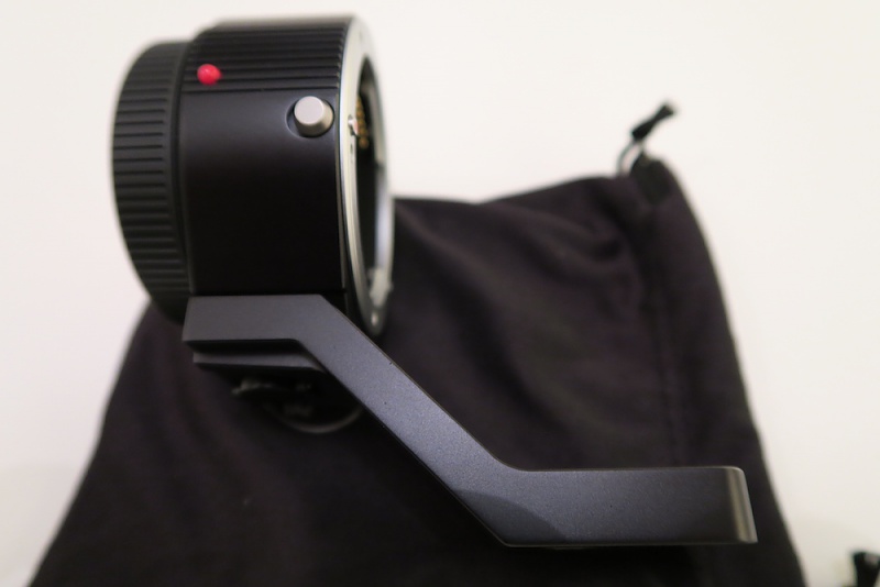

La bague est livrée avec un adaptateur pour trépied (+ 85 g), l'adaptateur se vissant sur la bague.
Rien n'interdit de monter le boîtier sur un trépied ou d'utiliser le collier de l'optique si celle-ci en est munie.
La pratique dira si cet élément est utile car la notice est assez succinte :langue:

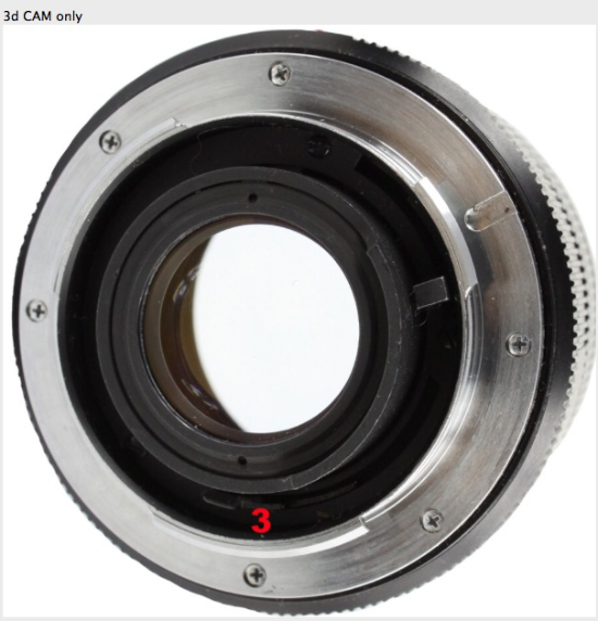

Il existe plusieurs configurations de cames pour les objectifs R.
Pourriez-vous m'indiquer, parmi les quatre photos ci-jointes, provenant de documents de summilux.net,
laquelle est compatible avec la bague d'adaptation ?
