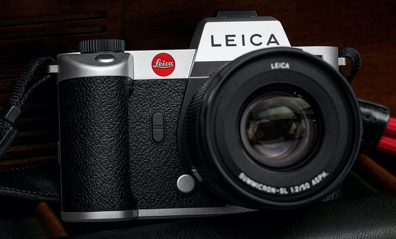

Une d'édition spéciale en approche ?
https://cdn11.bigcommerce.com/s-r16b86m ... 0896.5.jpg

Ca fait très « années 80 ».
Effectivement. Je trouve que cela casse le design épuré et l'aspect monobloc du SL...
En kit avec le Noctilux ici
