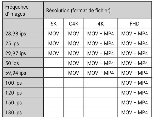

Quelle Résolution Choisir ?
Sur le SL2(s), en format .MOV, le choix de la résolution affecte non seulement la taille de l’image, mais aussi les choix disponibles en termes de :
• Cadence (images/seconde)
• Méthode de Compression (All-i H.264 ou HEVC - L-GOP H.265)
• Échantillonnage de la couleur (8 ou 10 bits, 422 ou 420).
« FHD, 4 ou 5K » définit la taille de l’image par sa largeur, en pixels. Plus ou moins…. Ainsi :
5K: (SL2 only): 4992x3744
4K: 3840x2160
C4K aussi connu sous de nom de DCI 4K (CINE) : 4096x2160
FHD : 1920x1080.
NOTE: Les Modes 4K - C4K - 5K offrent le meilleur rendu pour des raisons plus complexes que je pourrai expliquer a la demande. Il est toujours possible de diminuer la résolution a posteriori, alors que l'inverse n'est pas vraiment applicable. De plus, ce procéder de passer d'une image "acquise" en 4K vers une images "livrée" en plus petite résolution offre des gains de qualité "perçue" considérable sur le produit fini.
Méthode de Compression ?
En fonction de la résolution et de la cadence choisie, plusieurs choix de méthodes compression s’offre à nous : ALL-i ou L-GOP.
ALL-i : Chaque image est individuellement enregistrée dans le fichier produit par l’appareil (.MOV H264).
• Inconvénients : Fichier lourd, mais relativement facile a éditer.
• Avantage : Qualité d’image optimale pour les sujets avec beaucoup de mouvement (eau, feuillage, action, sport…etc)
L-GOP : Pour faire simple, une première image « A » est encodée dans son entièreté, les suivantes « B » n’enregistrent que les différences visibles entre 2 images (mouvement). Pour 24 images sur 1 seconde, il y aura 4 ou 5 images A « complètes » et le reste de B « partielles ».
• Inconvénients : Rarissime mais possible artefacts sur des sujets complexes (eau, feuillage, action, sport…etc). Parfois difficile à éditer suivant les logiciels/matériel.
• Avantage : Fichiers plus petits, plus de carte sur la carte mémoire.
Quelle Cadence choisir ?
La cadence, que j’appellerai « Frame Rate » par habitude, définit le nombre d’image acquises par seconde (im/s). Le SL2(s) permet, suivant les résolutions/format choisis les cadences suivantes : 23.98 – 24 – 25 – 29.97 - 30 – 47.95 - 48 – 59.94 – 60 - 100 – 119.88 images/s.
( et jusque 180 im/s pour le mode « Ralenti » que je préconise d’éviter).
Toutes les cadences supérieures a 60 im/s ne sont accessible que en résolution FHD.
Les cadence dites « cinéma » classiques sont : 24 – 25 im/s. C’est le meilleur !
Les standards pour la télévision : 23.98 – 29.97 – 30… jusque 60 im/s pour les retransmissions sportives. Moi perso j’evite.
Pour produire de beaux ralentis sur un film projeté a 24 ou 25 im/s, on choisira d’enregistrer certaines séquences avec un frame rate plus élevé pour ensuite « reduire la cadence » au montage : 48im/s (ralenti 2x) – 60im/s (2.5x) – 100 (4.16x) ou 120 (5x).

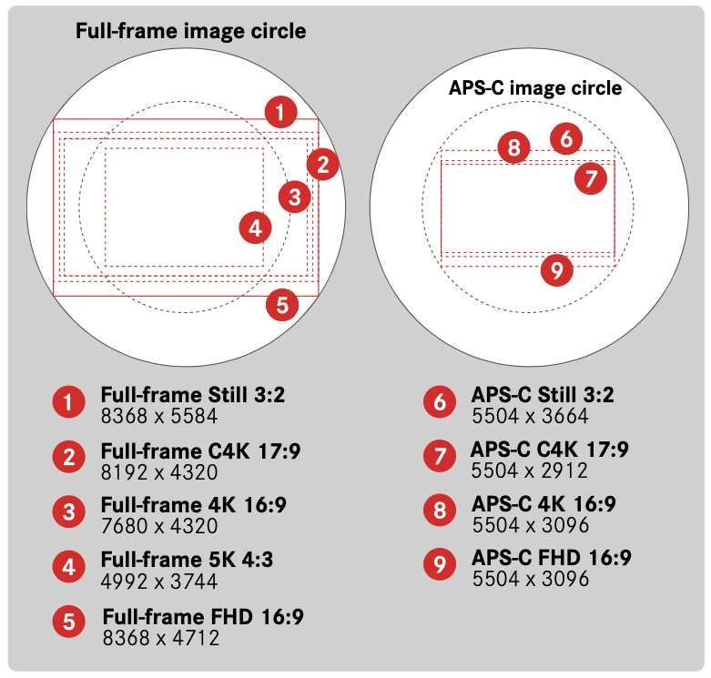

Le SL2 et SL2s nous offre la possibilité de choisir entre deux options de format du capteur : Full-Frame et APS-C.
Menu>Page2>Format du Capteur : APS-C/35mm
APS-C est une appellation « photo » étrangement mal choisie par Leica, alors que cela correspond au standard dit « 35mm » dans le monde du cinéma… La plupart des films que vous avez vu au cinéma, que ce soit en pellicule ou en numérique, on été tournes en « 35milimetres » ou APS-C.
Crop-Facteur de 1.5X sur objectifs 24x36 = un 24mm devient un 36mm.
35mm selon l’appellation Leica correspond (presque) au format 24x36 inventé et popularisé par Oscar Barnack pour la photo, en prenant justement de la pellicule cinéma (verticale) et en l’utilisant sur sa largeur (horizontale). Dans le monde du cinéma, c’est encore relativement nouveau et on l’appelle souvent « large format » pour ajouter encore à la confusion.
Crop-Facteur négligeable.
Sur le SL2-S, le choix du format influe sur les cadences d’images disponibles.
• 35mm : de 23.98 à 30 im/s sont disponibles.
• APS-C : de 23.98 à 60 im/s en 4K et DCi 4K. Je ne connais pas les limitations pour FHD.
Sur le SL2, il n’y a pas de répercussions entre format/cadence.
(sauf en 5K, un cas particulier dont on parlera plus tard).

APS-C vs Full-Frame
C'est la plus grand différence entre SL2 et SL2s a part les isos plus clean et le rolling shutter, dont on reparlera.
Sur le SL2, les meilleurs performances sont en effet, théoriquement, obtenues en filmant avec le mode APS-C : Oversampling de l'image + Un tres bon rolling shutter.
Sur le SL2s, la contrainte du choix se fait en fonction de la cadence (limitee a 30ims en Full-Frame) d'image. Aussi l'image est "oversamplee" en Full-Frame, et "pixel-to-pixel" en APS-C.
Dans la pratique, le crop-facteur est a la fois un avantage pour "re-serrer" les focales que vous avez = le 24-90 devient un 36-135mm. C'est aussi un inconvénient si on veut des plan plus larges.... et apres il y a les histoires d'equivalence de profondeur de champs....etc.
Dans la pratique, vous pouvez alterner sans soucis entre les deux sur le SL2. La différence de qualité est extrêmement difficile a prouver dans le monde réel
