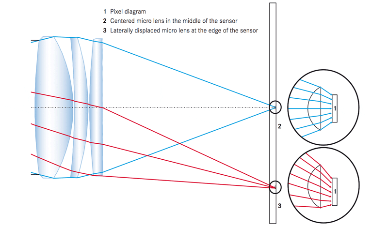

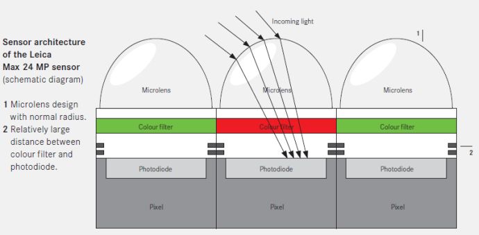

Merci pour ta chaleureuse appréciation de mon Arriflex 16ST. J'en ai 2 comme celle la et une SR2 super 16 :smile: . De superbes outils mais la pellicule c'est comme si ca bouffait de l'or en barre... :oops: a reserver pour les projets bien definis :mrgreen: :cool:
Les capteurs Sony plein format sont malheureusement dote de 3 ou 4 couches de protections relativement épaisse (selon les boitier, Neutre+UV+IR+OLPF...) repartie uniformément alors que les capteurs Leica M (et dans une mesure legerement amoindrie SL) utilisent un reseau de micro-lentille qui va en s'eppaissisant sur les bords pour "redresser" les rayons a angle d'incidence extrême produits par les optiques Leica M (encore plus vrai pour les grands angles, tout en dessous de 50mm en général) afin que le maximun d'informations (cf photons) "tombe tout droit" dans le puit de chque pixel (pixel well).
Les aberrations sont ainsi réduites, le color shift également alors que la netteté est optimisée. Ces angles extremes n'etait pas un probleme sur une emulsion repartie sur un film, les sels d'argents de formes et de répartition chaotique (par opposition a des rangée de puits de pixel parallèles les unes aux autres) n'tait pas sensible a cet effet de diffraction des photons et le grain masquait certaines des imperfections (sauf si tu mettais une diapo Velvia 25 ou 50 sous une loupe 40X).
Il est normal que les capteur de marques tierces ne répondent pas a ces besoins / héritage. En vidéo c'est un peu moins problématique car personne ne zoomera dans tes rushes, la qualité en fin de chaine chez l'utilisateur est toujours compromise par d'autres maillons de la chaine et de plus le capteur OLPF de la plupart des cameras vidéo type Sony achève de noyer a la fois le top de ce que peut faire l'objectif (en terme de pique) mais aussi le moins top (certaines abberation chromatiques sont paradoxalement amoindrie).
Avec le SL2(s) tu aura le bon profil pour le vignetage/distortion/color-shift si applicable (codage 6bits), chose qu'il est difficile d'emuler avec les autres marques en photo - voire impossible en video.
Le M sera encore superieur, mais il faut oublier la video :mrgreen:
