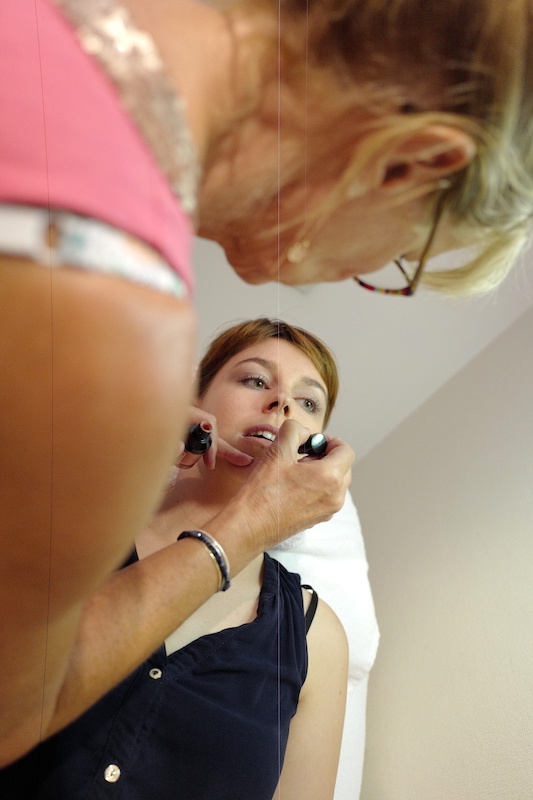

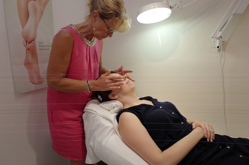

Bonjour à tous, excusez moi mais pour cette mauvaise blague, mais mieux vaut en rire... Samedi lors d'un mariage je me suis aperçu que des bandes sont apparue ![]() ![]() s de temps en temps sur quelques photos. Ça vient d'ou à votre avis? J'ai bien peu que ça soit le capteur, donc SAV? et bon Lundi... |

Tu vois les memes sur l’écran arrière, et dans le viseur (en zoomant sur l’image? |

En regardant mieux, les lignes, notamment près des bords, sont légèrement courbes, comme si elles épousaient la distortion (importante) de l’optique. Soit c’est des poussières qui sont passées rapidement devant ton cliché (poussées par un ventilateur ?), soit c’est effectivement des rayures sur le capteurs, déformées par la correction logicielle de la distortion... |

hello merci pour la réponse, oui je vois les rayures écran arrière et EVF. Pour les poussières vu que j'ai d'autres photos avec des Bandes, les poussières sont donc à mon avis pas le problème. Ma seconde question est, comment le capteur peut se rayer sur un Q? Si il est rayée les bandes sont présentes sur chaque photos alors? Supposition? est ce que les bandes pourraient venir de certains types de lumières, exemple Néon, lumières de DJ-Scene...etc? |

Bien sur il y a des conditions de lumière ou un défaut est plus visible. Après je ne pense pas que ce soir des rayures sur la surface du capteur, mais plutôt un problème de connectique : un CMOS est lu par ligne. C.est comme si à certains moment une ligne se lisait mal, ou pas. Étais tu a proximité d’un champ magnétique, ou radio rayonnant, qui aurait pu perturber la communication entre capteur et processeur? |

Tu n’aurai pas laissé ton Q sur le mode obturateur électronique ? C’est typique du problème. Surtout avec un éclairage LED ! Il faut rester en mécanique. Sauf en extérieur en plein soleil avec des sujets qui ne remuent pas trop. Pentax 17 - ME Super - K-3 III Monochrome - GR III Street - GR IIIx Urban - Q2 |

il faut l'activer uniquement en extérieur. La généralisation des LED (de piètre qualité) donne des résultats en intérieur plus que médiocre. Je pense plus en plus à ne faire que du noir et blanc en intérieur. Les LED ne reproduisent que 70 à 80% des couleurs d'une ampoule à incandescence, désormais interdite. Les meilleurs LED ne font que 92%... Autant dire que c'et plutôt mauvais. Un cauchemar pour le monde du cinéma. En gros si en intérieur, c'est moche, c'est à cause de l'éclairage LED, de plus en plus généralisé. Et en plus ça peut créer des bandes horizontales sur les photos. En regardant de plus près, ton problème. Il me semble que tu as plutôt un problème de carte SD Il faut changer de marque. Les Leica sont capricieux niveau carte. Toujours formaté une carte dans le Leica Q. ne jamais effacer une photo via le Q. Ne pas échanger les cartes SD entre appareils photos différents. Y compris entre M et Q. Ce n'est pas le même formatage ! C'est compatible à première vue, mais en fait non. Ne pas copier de fichier sur une carte SD depuis son ordi. Car macOS et Windows 10 rajoute des fichiers cachés, que les Leica détestent. Bon bref. Formater dans l'appareil à chaque fois sa carte SD après vidage sur un ordi. Et pour finir, ne pas hésiter à mettre à la retraite ses cartes après 3 ou 4 ans. Plus rapidement, si vous prenez souvent l'avion (rayons cosmiques) Pentax 17 - ME Super - K-3 III Monochrome - GR III Street - GR IIIx Urban - Q2 |

Alx99fr a écrit : Dans quelle conditions lumineuse je l'active alors?Jamais ! lol J'ai toujours eu des appareils permettant l'ES, j'ai toujours évité de l’actionner au risque d'oublier de l'enlever en intérieur...les appareils montent à 4000 en MS ça laisse déjà une bonne marge... Sinon pour moi je sais pas ce que c'est mais les bande d'ES avec néons ça ressemble pas à ça d’habitude...ça fait de grosses bandes pas des lignes comme ça. --Romain-- |

normalement, oui. Mais ici, ce sont des lignes et non des bandes. ça ressemble plus à une carte mémoire foireuse Pentax 17 - ME Super - K-3 III Monochrome - GR III Street - GR IIIx Urban - Q2 |

Bonjour à vous, je pense que Nicci avait raison...pour l'instant reformatage de la SD...et plus de problème à l'horizon....très étrange quand meme.... On croise les doigts... Bonne journée et merci à vous tous |
