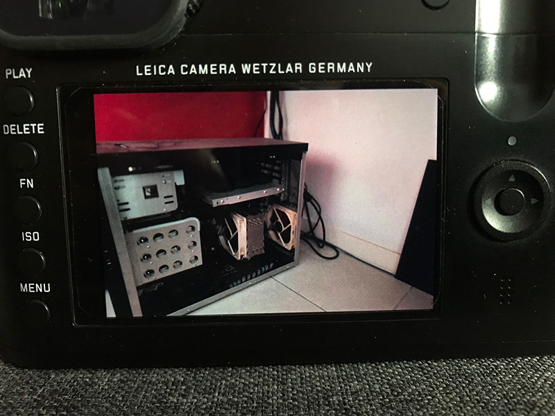

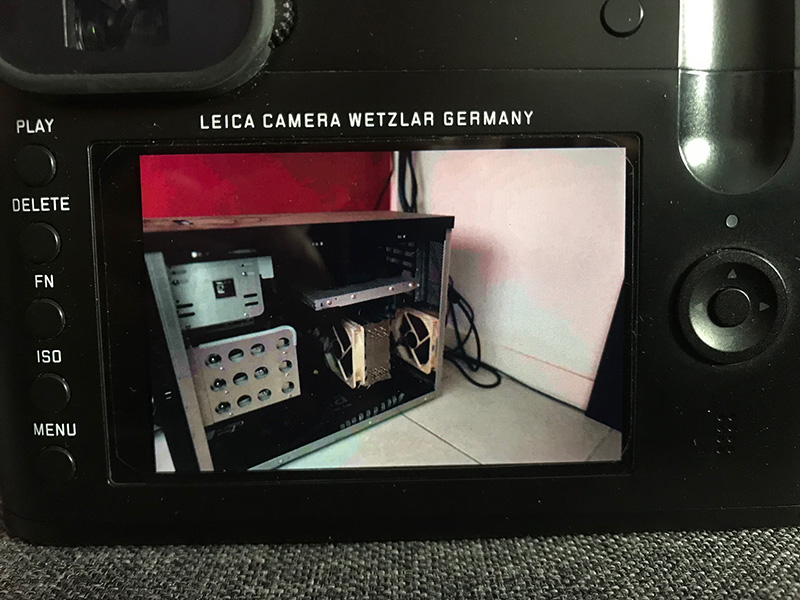

Ce matin je test de prendre une photo avec mon Leica Q. Etat niquel, il était posé sur son étagère et la dernière fois que je l'ai utilisé il fonctionnait super. Je commence par prendre quelques photos et là... HORREUR. Les images sur l'écran apparaissent affreusement compressées avec des taches vertes et roses partout, et même par moment des genre de désaturation partielle. La panique ! Pensant une panne de carte SD je test avec une autre, même problème. Je nettoie donc le lecteur de carte SD et le slot de batterie, je test avec une autre carte SD et une batterie pleine, pareil.
Bon, là je me met aux choses sérieuses. Je réinitialise tout : ça persiste. Je met à jour le firmware 3.1 : ça persiste. Je test mes cartes SD sur le Nikon : aucun problème.
Le truc bizarre ? Quand je mets les photos sur l'ordinateur (iPad Pro 11 2018 en 12.3 et iMac Retina 5K 2015 sous Mojave) les photos apparaissent bien déformées et abimées sauf... à peu près la moitié d'entre elle qui au bout de quelques instants... POUF, deviennent normal et propre sur le mac comme si de rien n'était !
Alors je test sur l'iPad, j'ouvre les photos dans l'application photo et non, là elles sont bien super abimées, toutes. Je les ouvres dans Darkroom (excellente application au passage) et là, pareil que sur le mac, la plupart deviennent niquel....
Bon, avant de partir bosser j'enlève la batterie du Leica et je le laisse sans alimentation toute la journée. Ce soir je prends des photos sans aucun espoir et... MON DIEU, problème corrigé ! Je n'ai plus aucune déformation ! Je me dis chouette, c'est réparé ! Alors je tente de reproduire la même photo que ce matin, à savoir me pencher en avant et mettre l'appareil parallèle au sol donc (comme si je photographiais mes pieds) et là BAM, les anomalies graphiques recommencent.
J'ai contacté le revendeur Leica de Nantes (ma ville) et le SAV Leica par mail. Ce dernier me dit de réinitialiser l'appareil et que si ça persiste de leur envoyer. Le revendeur me dit que ça peut prendre jusqu'à 2 mois et que le devis est payant. Je suis un peu dégoutté, c'est déjà arrivé à quelqu'un ce genre de problème super bizarre ? A votre avis c'est quoi ? J'ai du mal à trouver des sujets sur Internet.
En pièce jointe je met deux images non modifiées, brut de raw, juste une capture d'écran du RAW ouvert sur l'iPad pour vous montrer la compression énorme et les taches roses/vertes et une image de ce soir, parfaitement propre. (J'ai essayé de mettre des images plus petites mais on ne voyait rien, et le gestionnaire d'image du forum ne semblait pas vouloir de mes photos, soit disant le png, le jpg et le jpeg ne sont pas autorisés)

Mais... Pas du tout, ça n'apparait que qu'après avoir incliné l'appareil en avant, et cette compression est également visible sur l'ordinateur, d'autant que j'utilise le Q depuis presque 3 ans et que je n'ai jamais eu de problème dans toutes les configurations d'images possible, et avec différentes versions de firmware. D'autant qu'il a été réintiailisé et mis à jour après et que ça persiste. Si tu as ça aussi de ton côté j'en suis très surpris car en 3 ans jamais je n'ai vu ou entendu parler de ça.

Si je suis droit et debout et que je prends une photo, aucun soucis l'image au dos de l'écran apparait propre et le fichier n'a aucun artefact graphique sur l'écran de l'ordinateur ou de l'iPad. Si je penche l'appareil en avant, genre comme si je voulais photographier mes pieds, le problème commence et de là, toutes les photos prises apparaissent compressées, et tachées de vert et de rose sur l'écran du Leica, sur l'iPad, et sur le Mac. A partir de là, même si je redresse l'appareil, une fois que les tâches ont commencées à apparaitre sur des photos, elles peuvent restées en place un sacré moment (quelques dizaines de minutes ou jusqu'au lendemain) puis finissent par partir.
Si c'était ce que vous me dites, j'aurais déjà rencontrer ça depuis 3 ans (je suis photoreporter depuis 8 ans, je connais pas mal, d'autant que j'ai fait le tour avec Leica, Fuji et Nikon, et c'est la première fois que j'ai ce problème sur un appareil) La seule fois ou quelque chose de semblable dans les taches rose/vert est arrivée c'était à cause d'une carte SD HS il y a 5 ans).
Si le comportement était "normal" et lié au JPEG, non seulement je l'aurais probablement déjà eu au moins une fois en 3 ans, mais en plus de ça ça ne ferait pas des vas et viens sur l'appareil en fonction de son inclinaison. C'est incohérent. Peut-être une nappe qui se déconnecte, un faux contact ou quelque chose de ce genre ?

Le problème se présente en JPEG, DNG et DNG + JPEG.
Pour allez plus loin, non le problème n'est pas minime. Un appareil à plus de 4000€ ne doit pas afficher des images vertes, roses et compressées sur un ordinateur ou son écran. D'autant qu'encore une fois : IL NE L'A JAMAIS FAIT avant pendant presque 3 ans, ce n'est donc pas un comportement "normal" comme cela m'a été dis plus haut. Je n'ai pas envie de jouer à la roulette russe à chaque photo, car non les RAW ne sont pas toujours niquel et même dans Lightroom ils peuvent parfois conservés leur aspect abimé. Je trouve aberrant qu'on puisse s'en satisfaire.
Edit : Et depuis ce matin, (je viens de découvrir ça) en voulant remettre des photos prises à l'instant j'ai une erreur d'importation sur mon iMac. L'image est lisible sur l'écran du Leica mais impossible à importer en USB ou SD, le fichier est indiqué comme "endommagé". J'ai essayé sur les 95 images sur la carte, qui sont soient en JPEG soit en DNG.

Vu ce qui est décrit je pense qu’on n’est plus dans des artefacts normaux du genre lecture de la vignette intégrée.
Effectivement si le facteur carte SD est écarté (j’ai lu que plusieurs ont été testées) il reste à vérifier la batterie : soit avec une 2eme, soit en laissant l’appareil sans batterie pendant 1 ou 2j pour le « vider ».
Et si ça revient, un tour en usine Leica est inévitable. Ça ressemble fort à un souci dans l’électronique interne.
