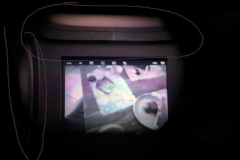

Bonjour, Mon Leica revient du SAV pour un problème de jeu sur la bague d'ouverture. Leica dit n'avoir trouvé aucun défaut. Mais le problème est ailleurs. Depuis le retour du SAV, en mode AFc, la mise au point fiat des aller retours constants sur un objet fixe, sans jamais se caler. Lorsque je parle d'aller retour, c''est vraiment intensif et constant. Qu'en pensez vous ? Le second problème, mais c'est peut-être moi, c'est la vue de viseur. Je ne me souviens pas qu'on voyait autant la partie autour de l'écran. Est-ce le cas sur le votre ? ![]() Pourquoi urgent ? Si je vois que tout cela est anormal, il y a peut-être une chute dans le transport, et je dois me retourner au plus vite vers la FNAC, la garantie étant finie depuis 1 mois. Merci pour votre aide. |

C'est normal de voir l'intérieur, surtout si tu cherches à voir. En vision normal (droit) on voit moins les contours. +1 pour la position macro. |

Pour le viseur c'est normal , même chose sur le mien. Pour l'AF j'ai eu une fois ce cas de figure et effectivement, ma bague était en position macro Guillaume |

La vieillesse me rattrape, je ne me souviens plus du tout du viseur alors que je l'ai utilisé de façon intensive tout l'été. Concernant l'AFc, pas de Macro, voici le phénomène en vidéo. Je vais réinitialiser le boitier https://www.youtube.com/watch?v=-qZw9NzJeBA |
