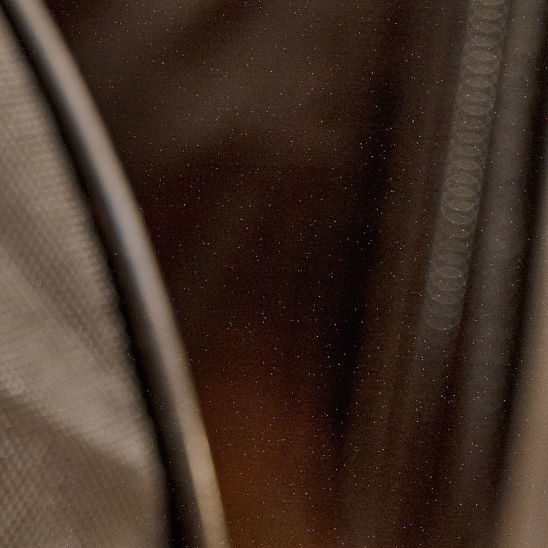

Bonjour à toutes et tous,
Afin de partager avec vous le petit souci qui arrive à mon précieux, je rencontre depuis quelque temps sur le rendu final de mes images un phénomène étrange dans certaines conditions de prises de vue. Une neige colorée apparaît sur celles-ci avant pendant et après le posttraitement, typique d'un phénomène de pixels chauds. Ce phénomène apparaît principalement dans les zones sombres de l'image prise le plus souvent en intérieur sous éclairage artificiel (LED ou autres) entre f 2,8 et 5,6 et en basse vitesse :roll: . La prise de vues lentes sous éclairage artificiel a toujours été un peu délicate avec ce boitier, mais je le possède depuis 2015, et je n'ai jamais eu ce phénomène auparavant. J'ai contacté mon revendeur avec transmissions des images DNG et JPEG pour constat, il ne s'explique pas vraiment le problème qu'il n'apparente pas vraiment à des pixels chauds (en tous les cas pas autants que ça), il a interrogé directement Leica qui préconise un retour SAV directement a Wetzlar, aieee :sad: . Le capteur de mon précieux est-il en train de rendre l'âme ? possible, ou a-t-il attrapé un virus :smile: Affaire à suivre...
ps: je joins ci-dessous un exemple photo d'une zone de l'image enneigée. (Accentuation d'exposition et de la zone sombre volontaire pour bien illustrer le phénomène)

Tout ceci n'a pas l'air rassurant.
Pour information, combien de prises de vue a t-il effectué ?

Bonjour Humbert,
Très souvent, comme dans votre cas, il faut renvoyer le boitier à Wetzlar. Soyez prêt (mieux vaut l'être!) à un devis important, qu'il faut alors quasiment toujours accepter pour repartir avec un boitier en parfait état de fonctionnement.
Bon courage.

Bonjour, et merci pour vos retours.
+/- 17'000 clics
davidr a écrit :
Bonjour Humbert,
Bon courage.
David
Pour l'instant je ne pense pas renvoyer mon boitier, ce phénomène n'apparaît que dans certaines conditions de prises de vues (uniquement en intérieur sous éclairage ampoules LED ou artificiel de génération récente) pour toutes les autres images prises RAS bien heureusement. Je vais donc continuer à surveiller le phénomène et si les choses empirent sur l'ensemble de mes images, et bien là ça sera l'hôpital de Wetzlar... et bonjour la douloureuse :roll:
Je ne manquerais pas de faire un retour sur le sujet, bonnes photos à toutes et tous :wink:

Humbert a écrit :
+/- 17'000 clics
Autant dire neuf, bon après c'est toujours pareil, si il a été peu déclenché mais longtemps en mode visée ou vidéo, ça risque de faire chauffer et fatiguer le capteur à la longue j'imagine, mais quand même :(

Bonjour chien-fou, merci pour votre retour. Oui il n'a pas énormément de clics, je possède d'autres boitiers avec lesquelles je pratique, et je ne suis pas un adepte de la photo-raffale ce qui économise les clics et évite de rentrer avec 500 photos pour 90% de déchet au quotidien :wink: Comme mes deux autres boitiers, j'en prends grands soins, il n'a pas subi de mauvais traitements de visée abusive ou de surchauffe ou autres en 7 ans ! Pourtant c'est le boitier que j'ai au quotidien dans mon sac. Affaire à suivre donc...
