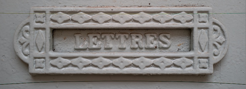

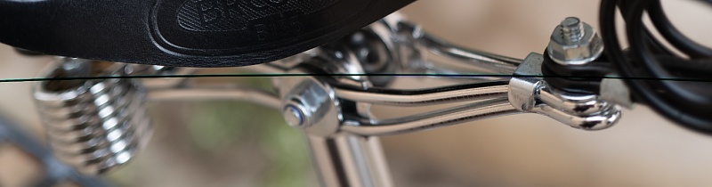

Bonjour à tous,
Je me permets d'écrire sur ce fil dédié au Q2.
J'ai un problème sur certains RAW (DNG) qui apparaissent avec une ligne verte horrible dans LightRoom et une ligne noire dans Camera Raw, évidemment quand on consulte les images directement sur le Q2 elles sont nickel car le JPEG qui est en image intégré n'a aucun soucis.
C'est comme si le RAW avait perdu une ou plusieurs lignes d'informations, parfois cette ligne est arrondi comme par la distortion.
Evidemment le Q2 n'a jamais eu de choc et est manié avec la précaution qu'il mérite (il est encore sous garantie).
Je ne sais pas si je peux mettre une image quelque part, ce problème viens d’apparaître lors de mon WE photo, je ne l'ai jamais rencontré avant.
La seule chose que j'ai changé est une nouvelle carte SD 128GB (spécifiquement une SanDisk Extreme Pro 128Go 300Mo/s, UHS-II, Classe 10, U3), est-il possible que l'écriture du RAW soit corrompu via la carte SD éventuellement ? Avez-vous connaissance d'un tel problème ?
Je n'ai pas trouvé de lien avec macro / pas macro, ou différente ouverture, ça peut arriver a f/1.7 comme a f/8.
Merci si vous avez des informations :)

Bonsoir, oui cela peut venir de la carte, avez vous essayer avec une autre carte ?
flaie
Messages : 20
Depuis le 24 juil 2020
Metz, France
J'espère que ça vient de là..
Du coup je vais essayer de remettre l'ancienne et faire une centaine de shoot puis importer, et faire de même avec la nouvelle carte SD.
J'ai acquis spécifiquement une UHS-II car l'autre était un peu lente lors de shoot rapide ou quand je fais du multi-bracketing, mais elle ne m'a encore jamais posé de problème de ce genre.
flaie
    Re: Leica Q2
Messages : 20
Metz, France
Après une centaine de photos ce soir sur les deux cartes je n'ai pas réussi à reproduire le problème. Sur aucune des deux cartes.
L'afficheur de DNG de base sur MacOS X montre bien les lignes noires sur les images d'hier. Donc je peux exclure un mauvais fonctionnement de LightRoom.
Le problème qui m'est arrivé hier c'est après utilisation intensive de l'appareil sur plusieurs heures, il faut donc que je vois ça en situation un peu plus identique, mais j'ai peur de rater quelques bon clichés, ce qui est le cas sur la journée d'hier :p
